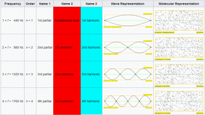

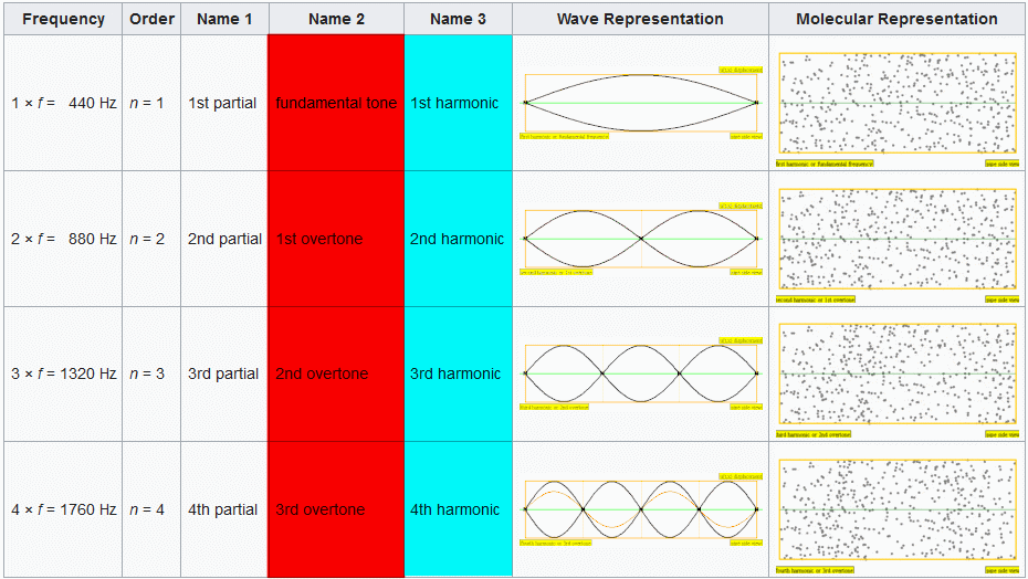

#7 Příspěvek od masar »
Problém není v pojmu "harmonická", stejně jako není v pojmu "overtone". Problém je v jejich vzájemném srovnání, resp. v dodržování jejich definic.
1. harmonická je nejnižší (tedy základní) kmitočet daného periodického průběhu.
1. "overtone" je dvojnásobkem základního kmitočtu, alespoň dle výše uvedeného odkazu.
Ale v odkazovaných článcích o "overtone" krystalových oscilátorech je 3.(5.,7....) overtone roven 3.(5.,7...) harmonické základního kmitočtu. A to je ten rozpor, na který poukazuji. Český termín pro "overtone" snad (naštěstí) neexistuje.

masar píše:.... A to je ten rozpor, na který poukazuji. ...
Ona ta pasáž se týká hudebních nástrojů a taky se tam píše, že použití termínu "harmonics" v tom kontextu není striktně korektní.
Řídíce se Fourierovým rozvojem neuděláme chybu. A uvědomíme si, že existuje i nultá harmonická, kterou je stejnosměrná složka. :wink:
