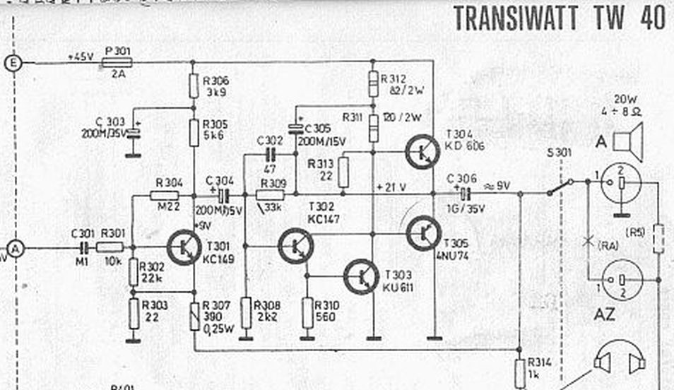

Tak Janda tam také psal něco o tom že jsou konce částečně otevřené proudově,akorát si to trochu asi poupravil.
Možná taky proto aby to bylo srozumitelné a poutavé pro lidi kteří drží pájku poprvé v ruce a chtějí jednoduchý a zároveň co nejlepší zesilovač.

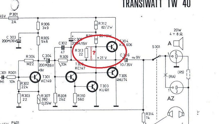

Co přesně teda dělaly odpory R313/R413? :D

V dokumentaci je navíc ve schématu rezistor R313 (R413), který však nebyl v zesilovačích zapojován. U ostatních typů zesilovačů se již nenachází ani v dokumentaci.

sinclair píše:Co přesně teda dělaly odpory R313/R413? :D
Kurvily to ještě trochu víc :D
Kromě zhoršení přechodového zkreslení užíraly cca 30mA budícího proudu pro NPN tranzistor.
V r. 73 se mi dostalo od Jandy v prodejně ve Smečkách přednášky, jak je tam ten odpor důležitej :)
Já jsem na to oponoval, že ho tam nemám, hraje to stejně dobře a mám lepší vybuzení NPN konce.
Pokud vím, tak ho pak přestali osazovat, asi jim to poradil nějakej expert z NADu :lol:

#246 Příspěvek od danhard »
Na otevření potřebuje KD606 0,65V, při tom teče 30mA budícího proudu ne do báze, ale přes Rbe odpor R313 do výstupu.
Při plném vybuzení je to ještě horší, budícíma odporama teče nějakých 120mA a při 0,9V Ube KD606 užere ten odpor R313 40mA z buzení KD606.
Při plném vybuzení by mělo být na zátěži 4R 20V a 5A.
KD606 je buzena 80mA a měla by mít betu víc než 65 při 5A.
Když se ten odpor vyhodí, tak je buzení celých 120mA a stačí beta větší než 45 při 5A na správné vybuzení NPN konce.
Je to tak pochopitelné i pro vidláka z Luhačovic ? :lol:

No, já nevím. Transiwatt není můj šálek čaje, ale rezistor R313 má 22 ohmů, přičemž napětí Uce 4NU74 je max 48V dle katalogu za podmínky Rbe menší než 30 ohmů. No a max napětí je teoreticky 21V + 9*1,4V, tj 33,6V. No a jak znám germania, bezpečnost je sice 14,4V, ale praxe je strom zelený. Co jsem dělal zesíky s germaniovými konci, používal jsem Rbe 27m ohmů.

Vycházím ze schematu:
https://www.elektroakustika.cz/images/t ... tw40_3.jpg

Nevím, o jakém NU hovoříte Mlho, já ten R313 vidím mezi bází a emitorem KD606, kde žádné desítky V za normálního stavu rozhodně nebudou.

#249 Příspěvek od masar »
Podívej se tedy lépe... :wink:

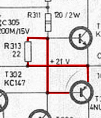

A proč do toho motáte R314 ?
Kromtoho buzení 4NU74 je tak, že když ho chci mít zavřený, tak je zavřený předpětím 0,6V potřebným pro otevření KD606 a je na něm maximálně napájecí napětí 45V.
Kolik je tam Rbe je zcela ukradené.

workhard píše:Nevím, o jakém NU hovoříte Mlho,...
Tak nevím, kdo je tu Mlha a kdo Plha. Ten Rbe je přece společný pro oba tranzistory.
:wink:

#254 Příspěvek od masar »
sinclair píše:Není třeba možný, že tam ty R313/413 zapojovali zpočátku jako Rbe právě kvůli zoufalé nekvalitě bambusáků?...
...Hrálo to jak z praku :D
Danhardova argumentace je přece jasná. Tranzistor PNP (spodní) je uzavřen opačným předpětím Ube NPN tranzistoru a Rbe je tam spíše na škodu.
To, že to hrálo "jak z praku" s Rbe přece neznamená, že by to nehrálo "jak z praku" bez Rbe.
