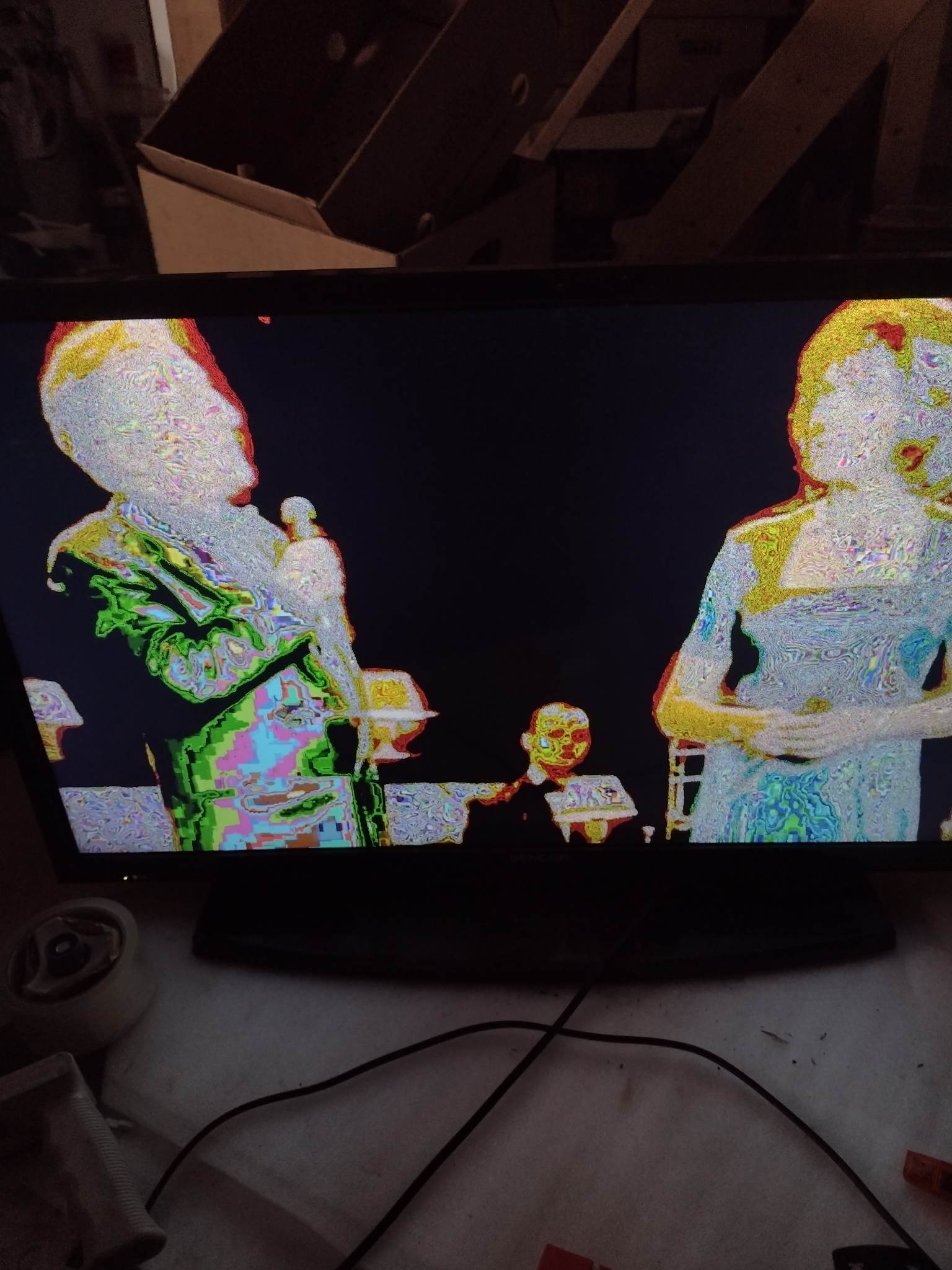

Nakoniec to prebehlo ako malo ale obraz je rozsypaný a tlačítka na telvízore zmenili funkcie. ON-OF a hlasitosť +- nefunguje. Ide iba prepínanie kanálov a ako ON - OFF funguje tlačítko INPUT. Dá sa s tým niečo robiť ?

#14 Příspěvek od rnbw »
Mas nespravnu verziu pre tvoj TV.

#15 Příspěvek od Onkyo »
Ano asi spatny FW.
