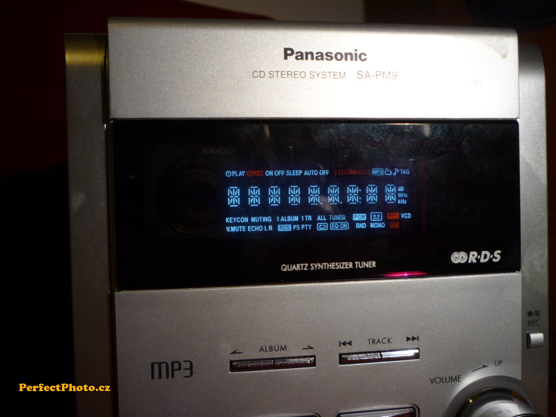

Viete niekto poradit, co je pricinou trvaleho vysvietenia komplet celeho displeja na tejto minivezi? Vsetko ostatne funguje.

Protože displej pojede v multiplexu a svítí všechny segmenty, očekával bych závadu někde v komunikaci mezi procesorem a budičem displeje, který zřejmě není inicializován, pokud jsou to tedy dva obvody. Chtělo by to kouknout na schéma nebo rovnou dovnitř. Může to být i napájecí problém, jednoznačně to ale říct nejde, bez měření se oprava pravděpodobně neobejde.

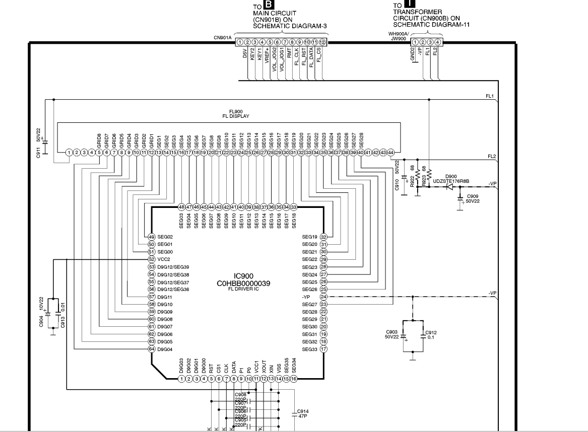

To mi-ro: ak mi prezradis, co je tam zle zostavene, tak to rozdelam a zostavim znova. Doska displeja, kde je aj budic displeja, je spojena s doskou procesora paskovym vodicom. Mal som podozrenie, ze ten sa nejak povytiahol. Ale meranim vodivosti sa moje podozrenie nepotvrdilo. Budic displeja ma oznacenie COHBB0000039 co je ekvivalent M66005. Ak nieko poradi, co na nom zmerat, pokusim sa o to.

Xin a Xout, krystalový oscilátor, nebo jiný zdroj kmitočtu, pracuje?
Řídící signály Reset, Chip select, Clock a Data jsou průchozí až k pouzdru???
Jak se to bude chovat, když je záměrně odpojíš?

Jo, bejvá to vlastní všem těmhle hajzlíkům. Používají hybridní obvody STK jak v koncovejch zesech, tak i jako sdruženej stabilizátor několikahladinovýho/několikavětvovýho napájecího zdroje. Z jedný takovýhle "potfory" jsem nedávno získal STK5335.
Ten celosvítíci displej může bejt i následek mizerný filtrace napájecího napětí pro toho řídícího švába. Vinou zvlnění se buď blokne, nebo vůbec nenastartuje - a na výstupech se mu objeví statickej svod, takhle iniciující segmenty luminiscenčního displeje. Mrknul bych se na elyty filtrující napájení pro tuhle desku ...
