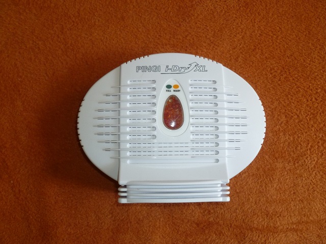

Funguje to prý uvnitř jsou granule má svitit kontrolka po naplněni nesvítí nic ,funkčnost pochybná má taky někdo toto?Návod téměř žádný.Tak rozhodnuto tento ŠMEJD vracim zakoupeno Conrad.cz

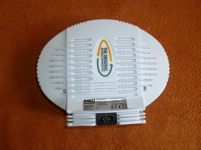

Přívodka je pro "dobíjení" - ohřev absorpční náplně.

Aspoň to opíšte slovami, že čo je na obrázku, keď dávate tie nečitateľné miniatúry.
Na prvej fotke je pri farebných značkách
(zelená) = FULL
(oranžová) = READY.
Sú to len nakreslené farebné značky pre porovnanie farby silikagélu (tie priesvitné guličky za tým priehľadným okienkom). To ani náhodou nebude svietiť. Na samostatné indikátory sa takéto farby v tomto význame nepoužívajú.
Na druhej fotke je konektor na 230 a na štítku označenie zariadenia druhej triedy. Takže baterky tam nebudú.
Návod na použitie je asi taký, že silikagel nasáva do seba vlhkosť ako špongia. Keď už je plný, tak je zelený a už viac nenasáva. Vtedy ho treba zohriať, aby sa z neho nasatá vlhkosť odparila. A môže znova nasávať.
No a to zariadenie je vlastne len imidžová nádobka na silikagel s vstavaným pochybným ohrevom. Každopádne v hrnci na šporáku by to šlo oveľa rýchlejšie a účinnejšie.
Snáď netreba vysvetľovať, že je nelogické odpariť vlhkosť zo silikagélu v miestnosti, v ktorej tú vlhkosť pohlcuje.
A ešte pre predstavu, že koľko vlhkosti ten silikagel do seba pohlcuje, stačí odvážiť suchý (oranžový) a vlhký (zelený) silikagel.
