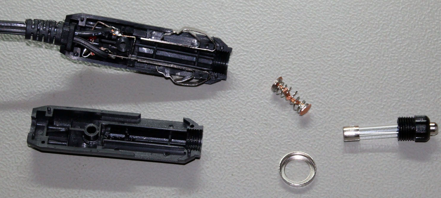

Mám autovysavač Black&Decker a u něj se zrovna zástrčka po chvíli vysávání rozpálí dost. V ruce ji neudržím. To pomalý vysunování se děje taky. Zásuvky mám v autě tři a děje se to u každé z nich. Schválně zástrčku doma rozdělám a jestli je tam jen pružina, zkusím bypass lankem. Jsem zvědavej.

Tak autovidlici k vysavači jsem nerozdělal, protože je nerozebíratelná. Ale potřeboval jsem udělat kabel k zařízení, kterej snese až 6 A. Našel jsem doma jeden hotovej, jen jsem mu vyměnil kabel za tlustší. Má i pojistku a pružinku. Při testu se už při 3 A pružinka hezky zapekla do plastu. :evil:
Nakonec jsem to vyřešil pomocí odsávací licny a dvou kousků měděnýho plíšku. Už se pružinka nehřeje. Bypass pružinky. :)

Jenom doplním, že zásuvky autozapalovačů bývaj běžně jištěný 15/20A pojistkou a proti rozpečení často bývá na kostře zásuvky ještě tepelná pojistka... Obecně na cokoliv výkonnějšího je potřeba zajistit hlavně co největší plochu kontaktu (pevnýho), ty lepší zásuvky a zástrčky přenesou i přes 10A bez většího zahřívání(ačkoliv bez dozoru/na stálým napájení bych to i tak nenechával)
