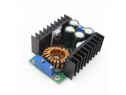

#6 Příspěvek od TomasX »
Nedávno dosloužil můj 30V-3A zdroj. Koupil jsem za pár šupů step-down 0-30V 9A doplnil dva víceotáčkové poťáky, větráček a vrazil do původní skříně. Zatím jsem neměl čas ho nějak testovat, ale potřeboval jsem 14V-6A a bohatě splnil a přežil. :D
P.S. Bastlení mě stále baví, ale když můžu koupit za pár šupů něco hotové, tak mě to od bastlení odradí.

u step-down je problém že nejde regulovat od nuly.

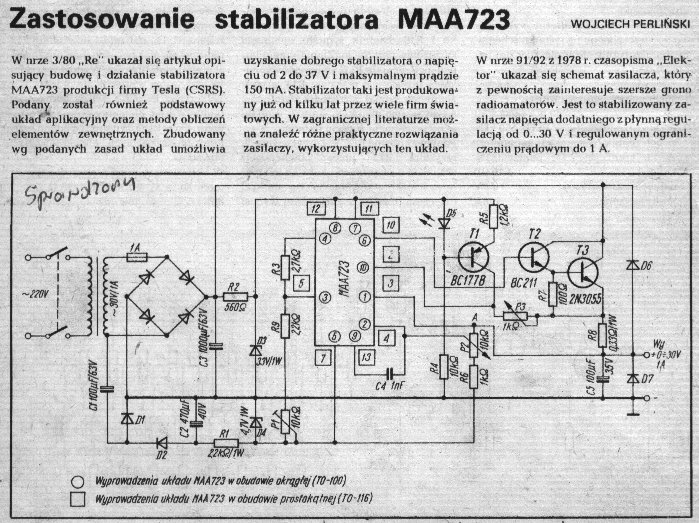

#10 Příspěvek od Celeron »

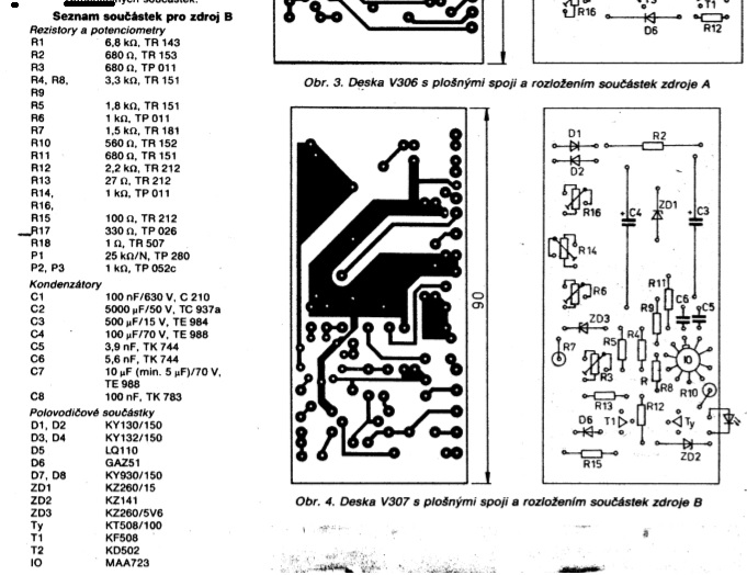

Někdy v půlce 80-tých let vyšel v Amáru zdroj 0-30V / 3A. Zapojení bylo jiný, byla v tom MAA723 a aby to chodilo od 0V tak byl s "plovoucí zemí". Tenkrát jsem si ho postavil a maká dodnes. Kupodivu i když je v něm osazená jen jedna KD503, nikdy jsem ho "neupálil" asi že chladič je celá hliníková krabice zdroje. Teda občas se na tý krabici nedala udržet ruka ale vždy to přežil.
Už jsem se asi 2 x snažil to schema v AR nalýzt ale nějak se nedaří, je to prolistovat 120 čísel. Ten z 9/83 to není, byl u toho plošák.
Nemáte prosím někdo funkční databázi článků? Myslím, že se to jmenovalo "Zdroj 0-30V s plovoucí zemí".
Díky

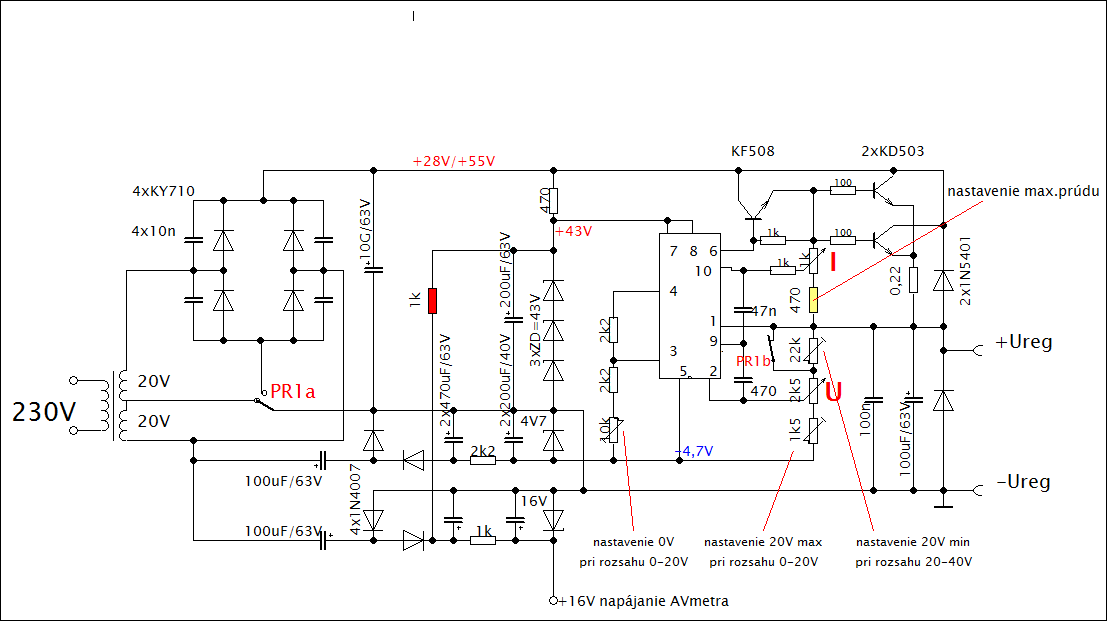

#11 Příspěvek od dred »
Z amára A 12-1985 mám postavené upravené zapojenie zdroja, aby to šlo od NULY.
Inšpiráciou mi bolo toto zapojenie.
Celeron, nie je to náhodou ono?

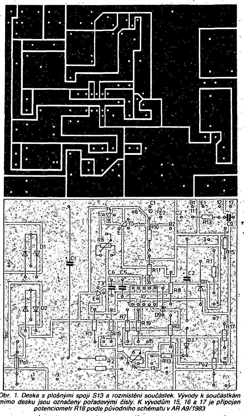

#13 Příspěvek od barnodaj »
Pro zdroj z AR 9/83 vyšel plošňák v AR 4/94

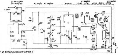

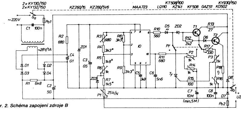

#14 Příspěvek od Standa33 »
Zapojení plovoucího zdroje s MAA723 vyšlo v Konstrukční elektronice 1987.

#15 Příspěvek od ron »
Zdroj z AR/9/83 mám také postavený a funguje dodnes. Jeho vylepšení vyšlo v AR3/84
