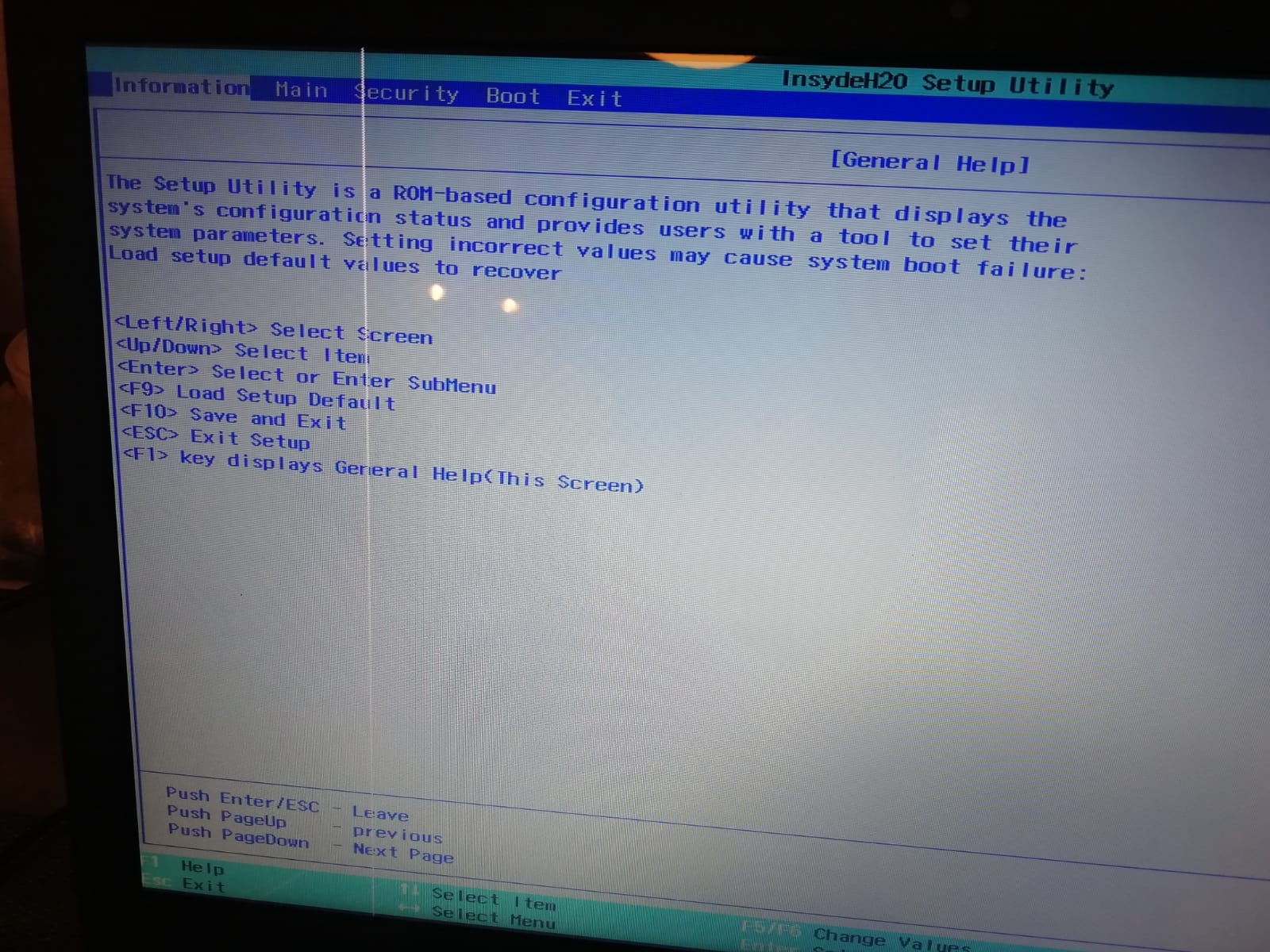

Ahojte,
chtěl bych opravit notebook, kde se z ničeho nic objevila čára. Teda aspoň mi to bylo řečeno, když jsem ho dostal. Chtěl jsem se zeptat, kde může být problém při takovéto chybě. Zda se bude jednat o nový displej nebo grafickou kartu, či základní desku. Pokud to jde nějak zjistit, tak jsem schopný vyzkoušet a otestovat snad cokoliv. Jen se mi nechce vymontovávat celý displej, pokud to může být něco jiného. Čára se objevuje i v BIOSu, jak vidno takže OS jsme tímto vyloučil.
Předem díky za každý nápad.

#2 Příspěvek od rnbw »
Vadny LCD panel (displej).

#5 Příspěvek od Hubert_79 »
Mám to u jednoho notebooku (panasonic) taky a vlastně to ničemu nevadí. Vzhledem k jeho využití... Asi bych to toho nevrtal, podle BIOS to vypadá na starší stroj. Tak jestli to má smysl.

#6 Příspěvek od petrfilipi »
Taky mám na firemním NB dvě tenké čárky asi 10mm od pravého okraje. Tam mi to vůbec nevadí, takže to neřeším. Možné příčiny jsou tyto:
• grafická karta - projevilo by se to i na externim monitoru
• kabel mezi grafickou kartou a displejem - tím to na 99 procent nebude, projevilo by se to změnou obrazu při naklonění displeje a přestával by fungovat celý displej
• samotný panel, který bude v tomto případě vadný.
PF

#7 Příspěvek od yakl »
Ku zvislým čiaram na displeji sa dá prísť ľahko. Napríklad takto: Pri používaní displeja dlhšiu dobu sa jeho teleso hreje. Ak sa vlhkou handrou pokúsim umyť zapnutý displej, voda zatečie za spodnú obrubu rámika a rozdiel teploty studenej vody a rozohriateho skla displeja spôsobí praskanie skla a mikroskopickú trhlinu - prerušenie neviditeľného napareného prívodu ku matrici displeja a tým aj príslušnú čiarku. Je to neopraviteľné.

#8 Příspěvek od Zaky »
Je to panel, demontuj ho, vyfoť zezadu štítek a dej sem foto plus typ notebooku. Kromě pár přiblblých výrobců, kteří si panely upravují, aby notebook neběžel s tím samým panelem z "volného trhu" lze ve velkém množství notebooků panely měnit jen podle typu a tudíž není problém sehnat použitý panel na Aukru či Ebay za první stokoruny, zase tak moc těch panelů není a v podstatě stačí, aby seděl typ a poloha kontektoru a velikost displeje a lze ho použít. Lze upravit i "obyčejné" panely na ty "značkové", ale je s tím už víc práce, obvykle to znamená přepájet nebo přehrát eeprom s ID panelu.

#9 Příspěvek od Brozicek »
yakl píše:Ku zvislým čiaram na displeji sa dá prísť ľahko. .......Je to neopraviteľné.
Nebo lze přijít ke svislé čáře také takto:
Asi před 4 roky jsem měnil výbojku v panelu monitoru BENQ 24". Celý zobrazovací panel se musí vyndat a oddělit matrici i s příslušnou elektronikou, která je proti matrici ohnutá o 180°. Ohyb se při demontáži a montáži několikrát vyrovnal a znovu ohnul. Po smontování svítil 2 cm od pravého okraje na černém pozadí svislý červený pruh. Ten měnil barvu podle aktuálního pozadí, na bílém pozadí nebyl téměř vidět. Při ohýbání někde praskl napařený spoj mezi matrici a elektronikou.
Vadilo mi to asi 3 týdny. Pak jsem ten pruh přestal vnímat. Mozek funguje jako letecký radar, který na obrazovce potlačí nepohyblivé cíle, aby se neztížilo sledování pohyblivých cílů.
