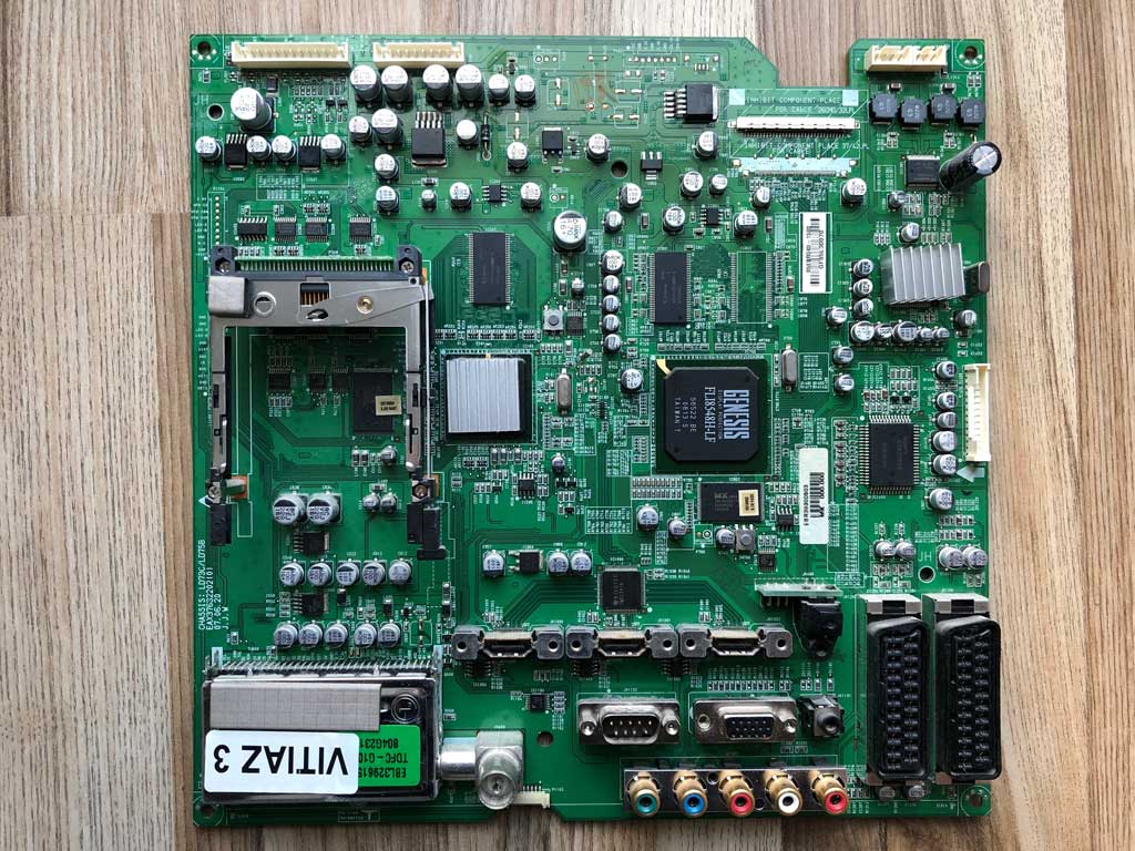

Když už tak hezky fotíš, můžeš ještě vložit fotku MB ze starny součástek?

DeniS
Příspěvky: 206
Registrován: 10 led 2013, 00:00
#18 Příspěvek od DeniS »
foto mb v prilohe

Nechte už ty elyty na pokoji. Takový horizontální výpadky na display asi nedokážou. Když jsem požadoval fotku MB, měl jsem na mysli starší typ kde byly dva podružné napáječe u MCU. A tady opravdu odcházely SMD elyty. Ale projev byl jiný, byla rozpadlá celá synchronizace panelu. Toto ale ten případ není. A tak stále tvrdím co jsem už napsal o panelu (rád bych se mýlil).
