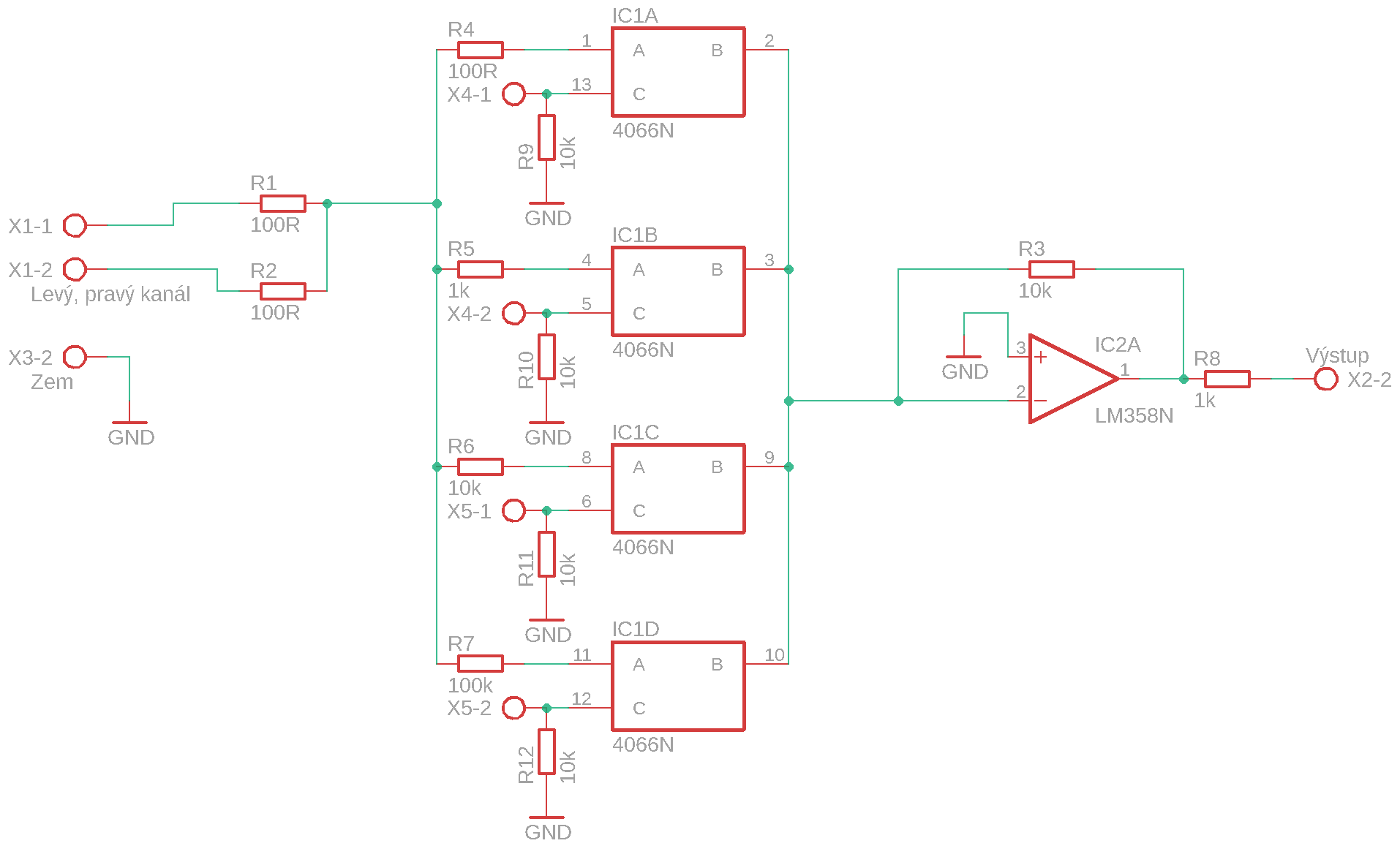

Dostal jsem se k tomu až teď a vymyslel jsem něco s tou 4066kou. Přiložím k tomu obrázek. V podstatě budu spínat podle potřeby daný odpor a tím řídit zesílení. Zkoušel jsem to na nepájivém poli s osciloskopem a fungovalo to nějak, ne sice úplně přesně a trochu to zkreslovalo, ale to asi nevadí.
Když se připojí ta 4066 na napájení, tak zavřené kontakty mají odpor nějakých 300kOhmů a když jsou otevřené, tak asi 160Ohmů, to mi taky nějak nevadí, akorát se to počítá pořád do paralelní kombinace s tím daným otevřeným odporem.
Jenom se chci zeptat, jestli to takhle můžu použít nebo by bylo lepší to udělat jinak, protože nejsem zádný odborník a jenom zkouším vymýšlet. Děkuju moc

To tvoje schema se od toho samcova liší jen v tom, že nemá automatiku (čeká na procesor), jinak je princip stejný. Aby nebyl signál zkreslený, musel bys posunout DC úroveň signálu "nahoru" (např. děličem), popř. upravit zápornou úroveň napájení pro 4066 a LM358 směrem "dolu".
Vymýšlíš vymyšlené.

XolyCZ píše:Jenom se chci zeptat, jestli to takhle můžu použít nebo by bylo lepší to udělat jinak
Keď ti to funguje, tak to nechaj tak.

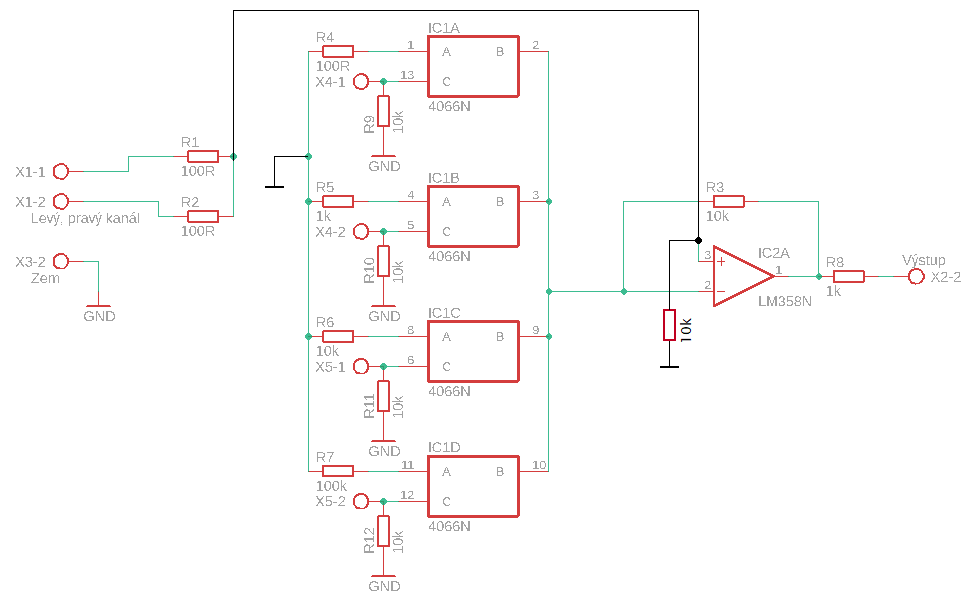

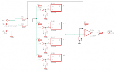

A co bys chtěl jednoduššího, než 7660? Škrábat se 555x za uchem?
Pokud si se zkreslením "nějak" poradíš (k danému účelu není významné), pak se obejdeš i bez záporného napětí. Stačí prohodit vstupy OZ.
Asi takto:
