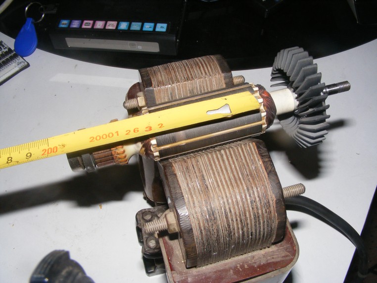

#8 Příspěvek od niko231 »
Já používám starou klasiku a zatím mne nezklamala.
