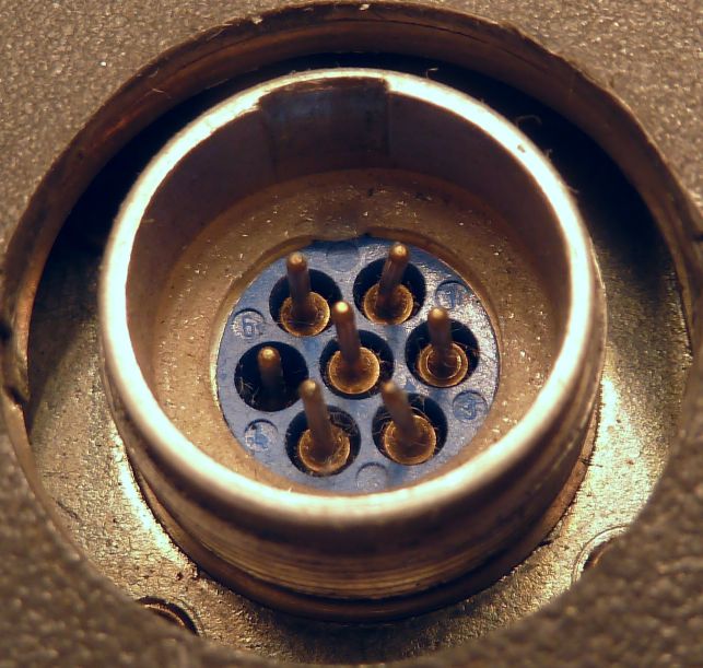

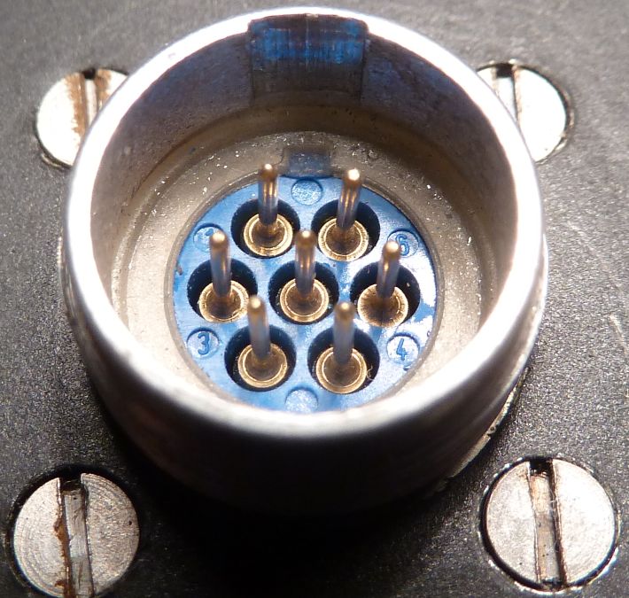

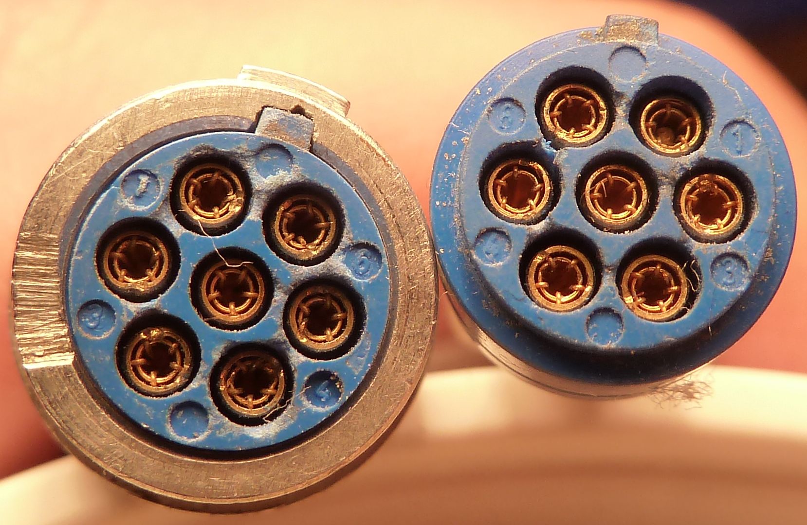

Mám kábel k PMD 85 s vytrhnutými drôtiki z konektora. Na oboch koncoch je konektor WK 180 35, ale na každom je iné číslovanie kontaktorv. Tuší niekto, ako to má byť správne zapojené?

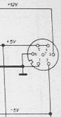

V prílohe prikladám zapojenie zdroja k PMD85....

Někdo asi jeden konektor upravoval (vyměnil piny). Jde o to, jestli také neprohodil jednotlivé vodiče!
Příspěvky: 20517
#4 Příspěvek od Celeron »
To je klasika, "zrcadlo". Někdo měl jen těliska a nebo celý konektory samce a tak v nich piny vytahal a nacpal místo nich samice.

A teraz ktorý je originál a ktorý zbastlený? Je na tie konektory nejaký katalóg?

Vďaka za odkaz na katalóg, ale nie je tam o číslovaní kontaktov ani čiarka.

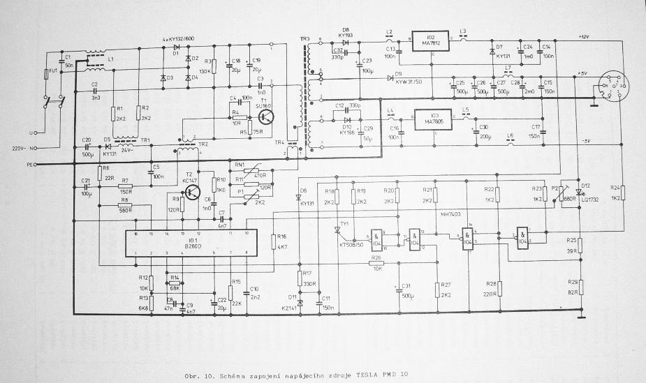

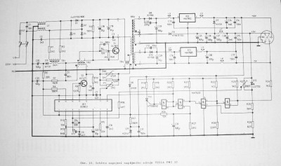

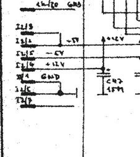

Záhada je ešte záhadnejšia, lebo rôzne sú číslované aj konektory na zdroji a na počítači. A rôzne je to aj v schéme zdroja a v schéme počítača.
Myslím, že už to nejako zbastlím, ale rád by som vedel, ktorý komunista toto spôsobil a čo tým chcel dokázať.
celé schémy:
http://www.schotek.cz/pmd/scan149ax.gif
http://www.ebastlirna.cz/modules/Forums/files/pmd10-schema_129.jpg

No tak ti nezbyde na zdroji ty napětí změřit a v PMD zkontrolovat ohmetrem kam kterej pin jde a číslování si sesouhlasit.
