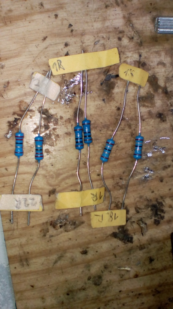

Mám 3 rezistory stejně velké, stejný výrobce, je to zřejmé, ale neznám. Rozměr dejme tomu 3x9 nebo 3,2x9. Přesněji naměřeno 3,13x9mm. Znám hodnotu každého rezistoru. Takže změřím buď úbytek napětí,další možnost úbytek proudu. Dosadím Ohmova zákona. Jinak výpočty vzorce jsou i po netu. Jenže o stejné velikosti má každý jinou Wattáž??? Je to možné? Škoda, že někde není uváděná Wattáž rezistoru, podle rozměru. Jak po letech může člověk najít(narazit)na tuto záludnost. Na netu nikde zatím ne, že by bylo možné změřit velikost a podle toho určit Watty. A, že úplně stejná velikost rozměru, ale jiný výkon??? Doposud mi to nepřišlo, že by to bylo možné. Děkuji.

Klob1 píše:Mám 3 rezistory stejně velké, ....Znám hodnotu každého rezistoru. Takže změřím buď úbytek napětí,další možnost úbytek proudu. Dosadím Ohmova zákona. Jinak výpočty vzorce jsou i po netu. Jenže o stejné velikosti má každý jinou Wattáž??? Je to možné? .
Asi to špatně chápeš a mícháš různé věci.
Samozřejmě, že na rozměrově stejných rezistorech(odporech) může být různý výkon - podle konkrétního napětí a/nebo podle ohmické hodnoty.
Mimochodem zkus rozvést, co myslíš pojmem "úbytek proudu".
Jiný parametr je max. povolený ztrátový výkon, a ten mají všechny odpory na tvé fotce mají úplně stejný. Bez ohledu na ohmickou hodnotu.
Max. výkon součástky každý výrobce uvádí. Když ho neznáš, musíš se řídit zkušeností nebo srovnáním s velikostí podobnými známými typy.

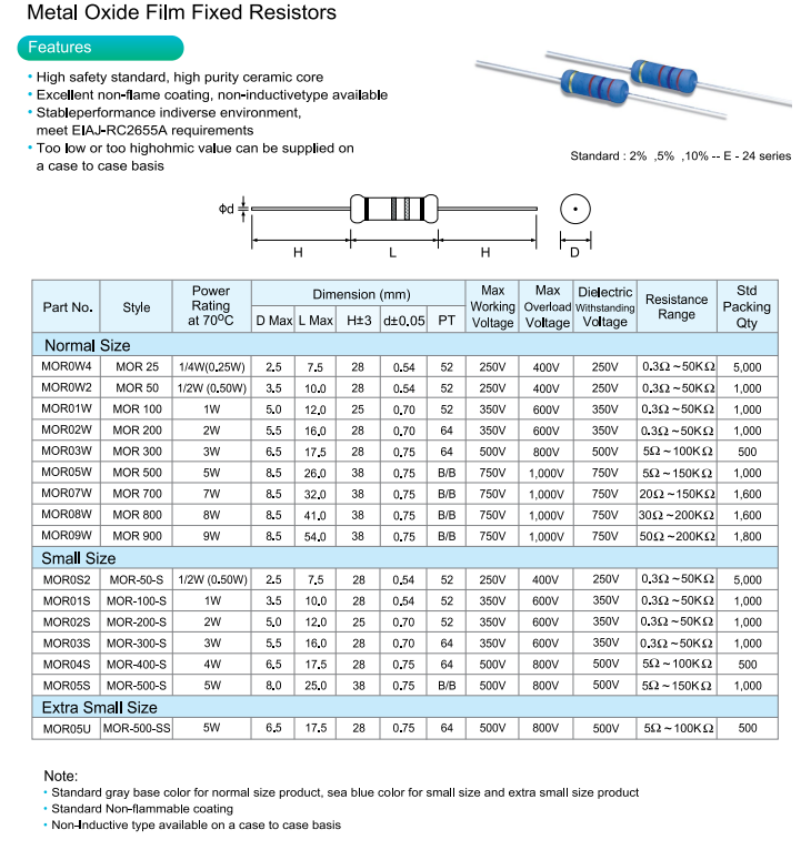

Prikladám tabuľku výkonov podľa rozmeru. Lenže už som mal rezistor, ktorého rozmery nesedeli s touto tabuľkou. Podľa dĺžky to bola jedna watáž, podľa priemeru iná. Iný výrobca môže použiť iný materiál, a teda aj rozmery budú iné.
Zakúpené rezistory si vždy označím nálepkou s informáciami, takže v šuplíku je jasno.

PotPalo píše:Prikladám tabuľku výkonov podľa rozmeru. Lenže už som mal rezistor, ktorého rozmery nesedeli s touto tabuľkou. Podľa dĺžky to bola jedna watáž, podľa priemeru iná. Iný výrobca môže použiť iný materiál, a teda aj rozmery budú iné.
Děkuji za pomoc. jen tu není ten rozměr, přesně to je 3,13x9 takže by to měl být 3x9 nebo spíš 3,2x9
No právě to od jisté doby dělám, ale mám dost součástek zakoupených před, nežli jsem to začal dělat. Takže, proto to tak teď řeším, a díky tomu jsem na to narazil.
