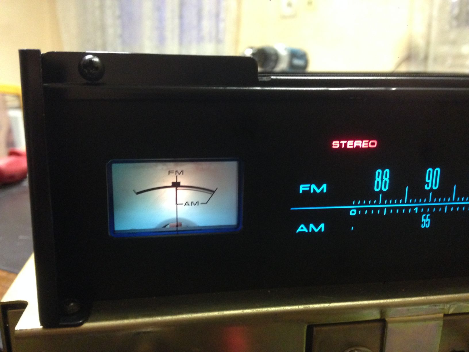

foto

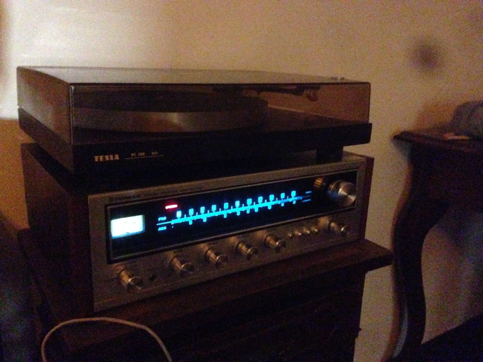

foto

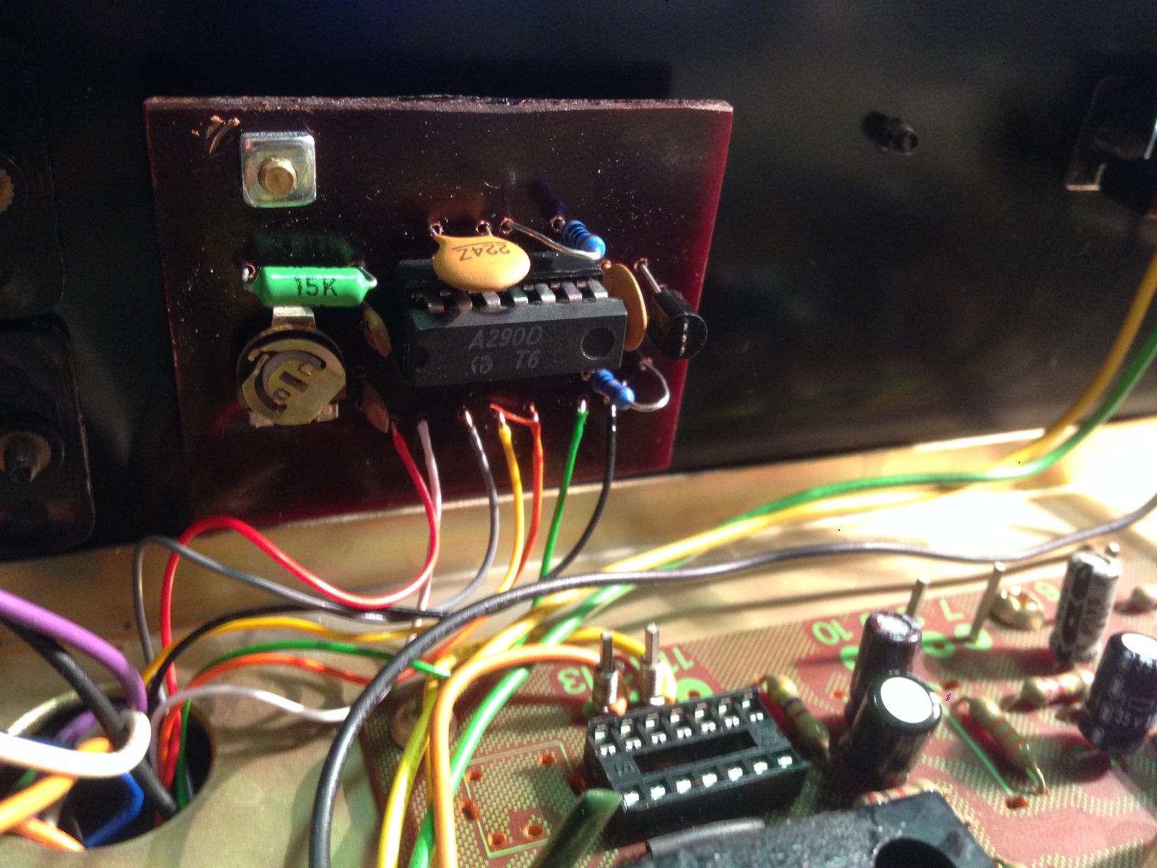

foto

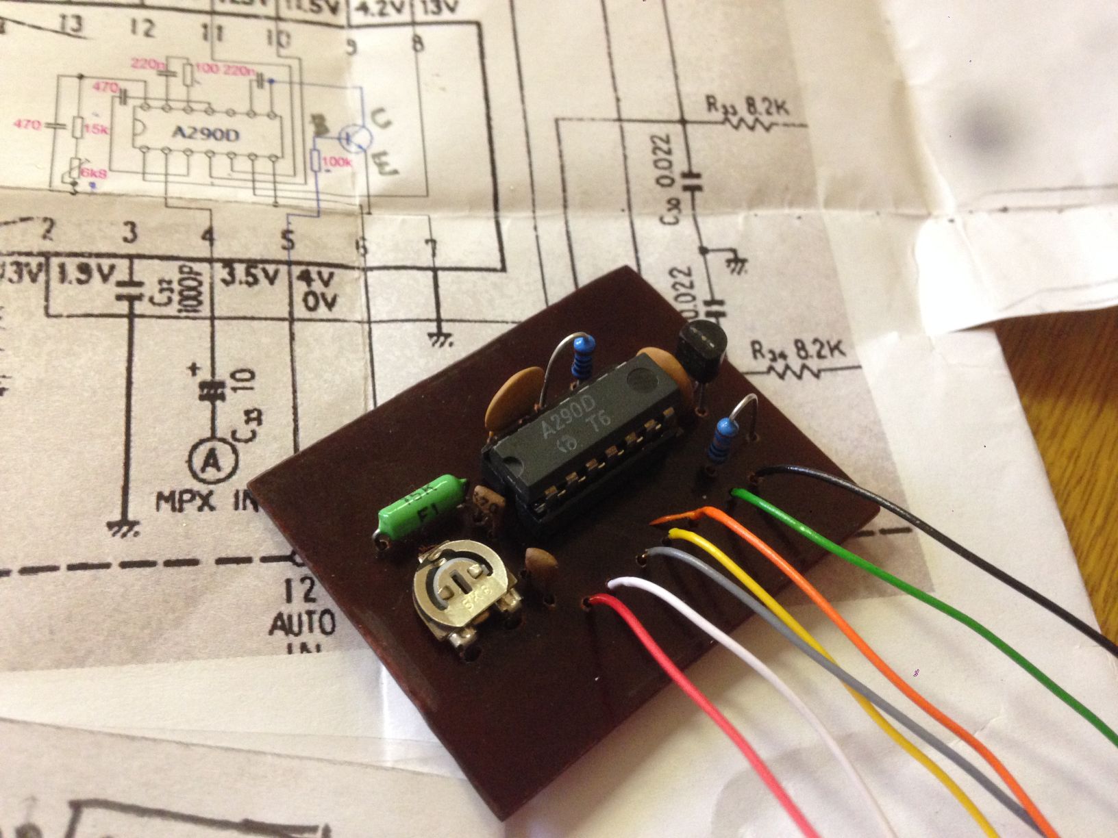

Chtěl bych ještě upozornit na jednu věc. O tom, jest-li dekodér pošle na svůj výstup stereofonní nebo monofonní signály, nerozhoduje jen on sám. V přijímači je kromě ručního také obvod automatického umlčení šumu a velmi slabých signálů, který, když není stisknuto tlačítko FM Mutting, pracuje jako přepínač mono-stereo skrze výstup MUT AUTO OUT (pin12 detektoru), který spíná tranzistor na přidané destičce s A290d (na fotce je zapojený). Je možné, že přepíná do mono režimu příliš brzy, ikdyž dekodér by ještě "na to měl". To lze ověřit jen odpojením tohoto obvodu (stačí třeba jen kolektoru), což jsem již doporučoval. Dekodér pak musí dekódovat všechny signály, jejichž pilotní signál přesáhne hranici 8mV, což bývají již v šumu značně "utopené" stanice.
