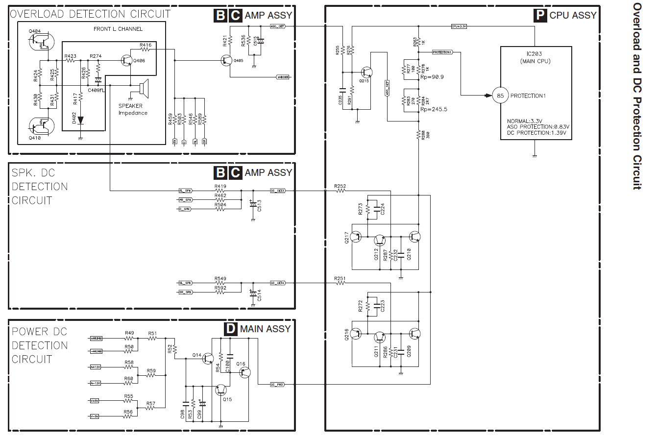

mám receiver Pioneer, ktery se po cca 3 sekundach po zapnuti sam vypne. Po kazdem takovem vypnuti naroste pocitadlo overload o jeden. Zkousel jsem reset ochran a reset do tovarniho nastaveni, ale nepomohlo. Podle servisniho manulau jsem nameril na pinu č.85 (viz priloha) 0.83V. napeti 3,3V je v poradku. Take jsem proveril napajeni desky se zesilovaci. Nameril jsem symetricke napeti +/- 59V. Nevim jaka hodnota by mela byt presne, ale vzhledem k tomu ze na sekundaru transformatoru je cca 42,6V st. tak by to melo byt OK. Vypada to tedy ze je asi neco spaleneho. Mohl by jste mi prosim nekdo poradit, nebo navest jak pokracovat dal? Jak vlastne ta detekce funguje? V Elektronice jsem zacatecnik, ale rad se ucim novym vecem. Dekuji.

Je třeba diagnostikovat, který z 5-ti kanálů je za tuto poruchu odpovědný. Lze to celkem jednoduše měřením napětí Ube příslušných tranzistorů (Q406,Q418,Q430,Q442,Q454), které otevírají i tranzistor Q405 a Q215 v poruchovém vstupu procesoru a snižují úroveň na +0,83V. Pokud některé z těchto napětí přesáhne cca +0,6V, je chyba na světě. V takto diagnostikovaném vadném kanálu už bude celkem snadné určit vadnou součástku. Může jí být vadný koncový tranzistor, jeho přerušený emitorový odpor (0R47) atd.

Zjistil jsem ze Q406,Q418,Q430,Q442,Q454 jsou zavrene, Ube=0V, stejne tak Q405, ale Q215 je otevreny. Na C515 jsem nameril -0.32V.

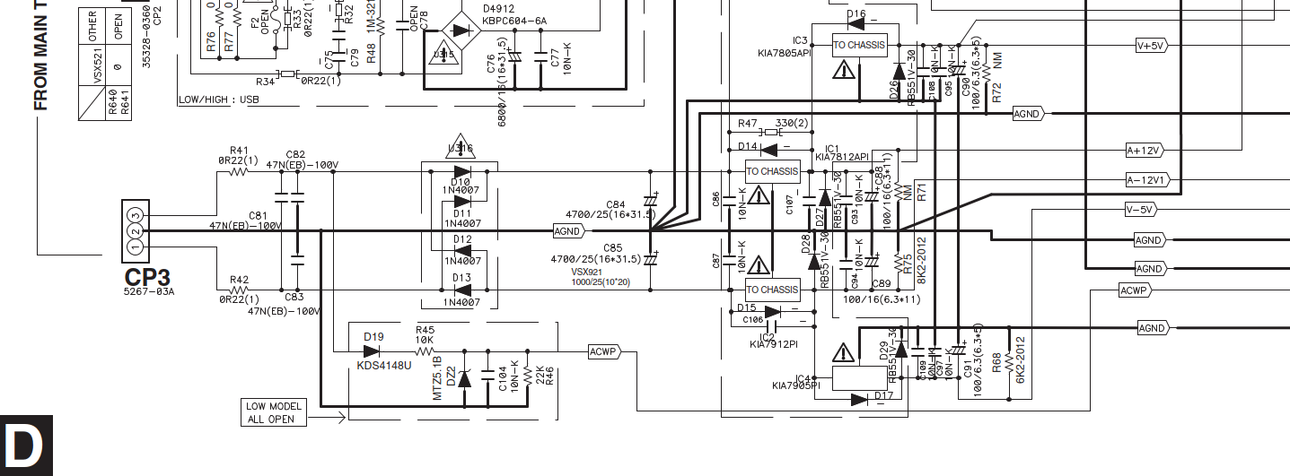

CP1
Napeti pro koncove stupne vypada v poradku. Na sekundaru transformatoru je na obou vetvich 42V, na elytech C55 a C58 je 58V
CP3

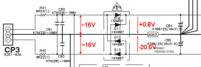

na obou vetvich je 16V, pojistkove odpory jsou OK, na C84 je 0.8V na C85 20.6V. Diody v usmernovaci vypadaji OK

Tak Těm diodám D10 a D11 bych moc nevěřil. Buď jsou obě načaté, nebo je za nima dost velká zátěž ale to bys na nich poznal snad i teplotně. Proč by jinak bylo to napětí na C84 pouze 0,8V. Ale to zase odporuje těm naměřeným 4V ve 12V větvi..
Pokud jsou D10 a D11 skutečně OK, zkusil bych vypájet IC1 a IC3 (12 a 5V stabilizátor) a mrknout, která větev zatěžuje nadměrně tuto kladnou polaritu. Neměl jsi náhodou vypájený ten C84 venku, že bys jej omylem otočil?

dragonfly píše:na obou vetvich je 16V, pojistkove odpory jsou OK, na C84 je 0.8V na C85 20.6V. Diody v usmernovaci vypadaji OK
Nemohou být O.K. D10 je vadná nebo blbě měříš. :wink:

Masare, díky vyvedenému středu trafa a OK stavu záporné větve by musela být KO i ta "z druhého" konce vinutí - tedy D11.

Tak problem byl opravdu v spatne diode. Tentokrat jsem je vypajel a zmeril mimo desku a jedna je KO. Myslim ze to byla D10. Tak bud jsem predtim meril blbe nebo byla nejaka nacata.. hmmm
Zrejme byla nacata, protoze se mi jednou stalo, ze receiver nesel nahodit a po nejake dobe se to "samo" spravilo
Asi bude lepsi je vymenit vsechny 4?
