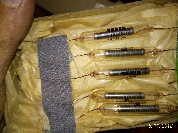

sinclair píše:Léty tradovaný omyl. Odpory na fotce jsou sice vysokoohmové, ale to proto, že jsou hlavně vysokonapěťové..
TR142 jsou pouze do 600V. Odpory Tesla zatavené ve skleněné trubce:
TR121 - 123 ... stabilní, hodnoty do 10 M / 500 V, teplotní součinitel +0,02 ... -0,05% / °C pro R>1M
TR130, 131 .... vysokonapětové, do 10 G / 5 a 15 kV
TR142 ............ vysokoohmové, do 1500 G / 600 V
