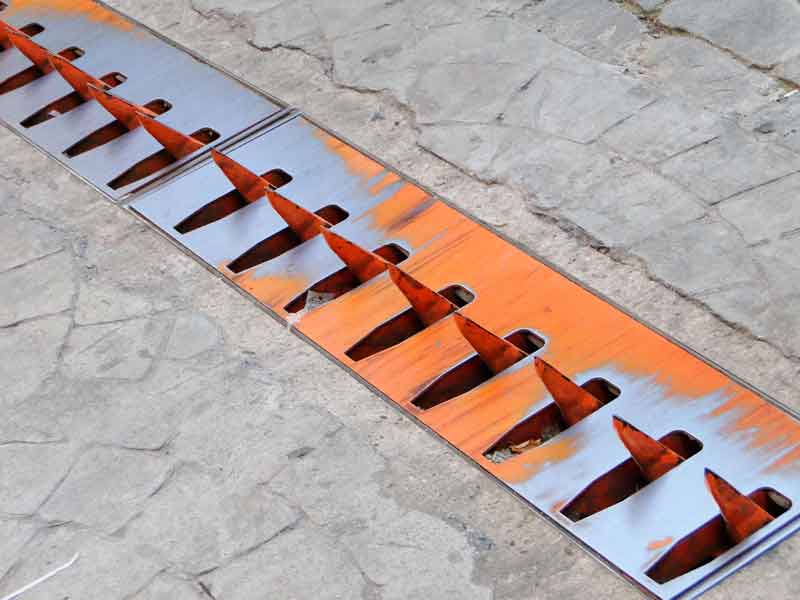

Jen tak pro zajímavost - takhle řeší zákaz vjezdu do jednosměrky v Istambulu...
