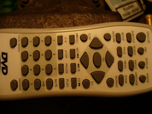

Ale žádný V-mode tam nevidim.
ovladač maxton.JPG- (251.13 KiB) Staženo 89 x
