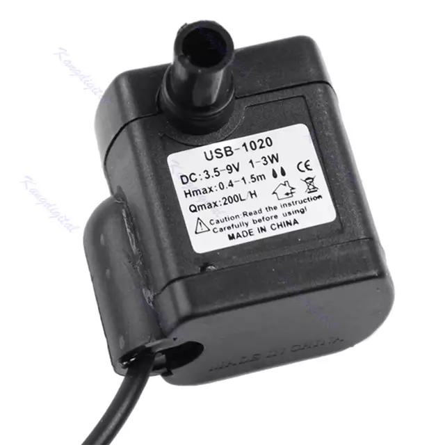

Tohle maly cerpadylko. Pri 5V asi 2W.
Potrebuji ze 120 L sudu s cistou vodou zalit v utery a ctvrtek 5 rajcat tady, jinym cerpadylkem 3 papriky o kus dal, atd. ... Takze beh cerpadla maximalne kolik? 5 minut?
(vodovod i elektriku mame vypnutou, kdyz tam nejsme)
(15.71 KiB) Staženo 1238 x

Jestli neodjíždíte na půl roku, dal bych starší autobaterku, měnič na 6V a baterku dobíjel při každé návštěvě.
