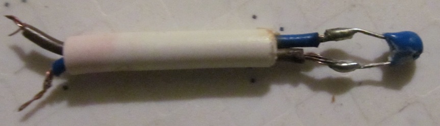

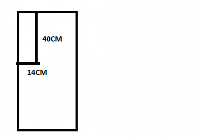

Konec bádání ,čidlo má 6,23kOhm/20st ,je umístěno jinak než u konkurence.Viz obrázek-pohled zezadu

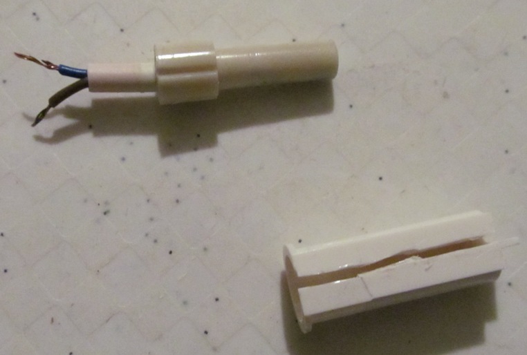

Plast vykuchaného čidla byl prasknutý což byl asi počátek konce.Samotný NTC byl zalitý v plastické hmotě, asi lukoprenu,ale vlhkost se k němu dostala,spoje byly oxidované.Nejlíp se přiblížil originálu NTC-0,2 4,7K / VISHAY ,cena lidová 13kč, umístěn do původního čidla v teplovodivé pastě,vrch zalitý silikonem.
12.01.2020 Po zkušebním provozu zapěnováno nízkoexpanzní pěnou,teplota se dá regulovat podle nastavení kolečka od 2-8st
