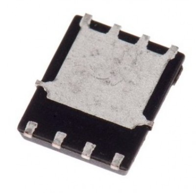

#1 Příspěvek od ZdenekHQ »

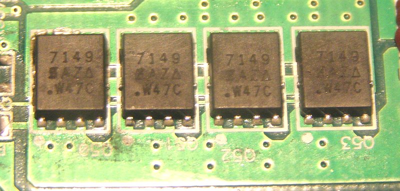

Teda už jsem viděl leccos, ale za podobný pouzdra bych zabíjel. Vytáhnout to z bezolovnaté desky ještě jde (horkovzduch na cca 400°C), ale jak to sakra rozumně zaletovat zpátky, když je to z druhé strany obalený součástkama fakt nevím. Navíc to musí být v rovině, protože je to chlazený přes silikonovou žvejkačku na straně pouzdra. Ať žijou Korejci. :twisted:
Navíc kvůli jednomu kusu jich musím koupit 20, ale to nevadí.
https://cz.rs-online.com/web/p/mosfet/8181393/

#2 Příspěvek od Kvicala_r »
Tak jsou prý dva hlavní lídři, kteří udávají směr back-endu (pouzdření). Vishay a NXP (dnes nexperia).
Takže sláva jim a jinak je dnes používá další hromada značek s drobnou modifikací a samozřejmě jejich vlastním jménem pouzdra.

#3 Příspěvek od rnbw »
Vyskytuje sa to aj v notebookoch, teplovzdusnou pistolou to islo von aj dnu.
Nesmies to velmi prehriat a musis dufat, ze tie suciastky zospodu neodpadnu :D Na opravy nikto pri navrhu nemysli.

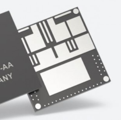

#5 Příspěvek od termit256 »
Co budes rikat az budes pajet chutovky jako treba tohle 10x10mm velke pouzdro. Obvod se v jinem bohuzel nedela.

#7 Příspěvek od Michal22 »
Zdeňku, a předehřev máš?
Když tu desku nahřeješ na cca 170, 180 °C, tak ti z druhé strany nic neopadá, a tyhle výkonový prvky půjdou dolů pěkně.

#8 Příspěvek od Zaky »
Z druhé strany si to každopádně vyfoť a případně i poměř rezistory v zapájeném stavu na desce, pokud je to nepopsané smetí, kdyby přece jen něco upadlo. A potom předehřev a horkovzdch, jak je psáno výše. Když se do toho moc nedrcne, tak nic neupadne ani při roztavení pájky. Tranzistor neškodí velmi lehce stejnoměrně pocínovat, plošky stáhnout odsávacím lankem, umýt IPA a nanést kvalitní tavidlo. Po ohřátí tranzistor velmi lehce přitlačit, aby dobře sednul. Taková pouzdra pájím na oboustranných deskách běžně a není s tím problém.

#10 Příspěvek od termit256 »
Ja jsem s tim obvodem chtel neco delat, ale na zapajeni doma jsem si netroufl ani do nove desky. Jdou tam proudy v jednotkach amper, takze to nemuze byt nejak ledabyle zapajene.

#12 Příspěvek od termit256 »
Je to motorovy driver, musi byt pripajen poradne protoze se mj. chladi do desky - jde tam 3.5A, takze zadne dratky. Bohuzel k tomuto zadnou desticku nedelaji.
#13 Příspěvek od ZdenekHQ »
Tak už to mám doma, opět od objednání do doručení neuplynul ani den, lépe řečeno 21 hodin. Ještě jsem měl jedno oko zavřený, když přijela UPS.
S tím předehřevem to asi nepůjde, je tam nahusto hrst hliníkových elytů, feritový tlumivky a ještě deska kolmo s řízením. Ale zkusím něco vymyslet. Nejraději bych vyměnil všechny 4, i když durch byl jen jeden.

#14 Příspěvek od Kvicala_r »
I kdybys to ohřál jen fenem na 60C, pomůže to.. Hlavně je přidat olovnatý cín a tavidlo. Pak jen dofouknout shora / nebo použít na prase dvě pájky pro každou stranu vývodů.
#15 Příspěvek od ZdenekHQ »
Ale jo, já využiju toho, že při odpájení to řádně prohřeju a rovnou tam nacpu ty nový. V nejhorším si to zopakuju... :twisted:
