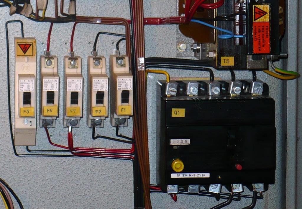

Toto zapojenie nefunguje. Skúšali sme to veľmi dávno, ešte s relé RP 102/220V. Keď sme odpojili fázu za chodu, tak relé, ktoré malo odpadnúť dostávalo niekoľko voltov cez motor a to mu stačilo ako prídržné napätie a neodpadlo. Bez motora na stole to fungovalo.
Existujú moderné tzv. sledovače fáz, ale v tom prípade je potrebný aj stykač a sú drahé.
Je ešte jedna finta: "Napäťový chránič". Jeden kontakt vypínacej cievky pripojiť na stred hviezdy druhý kontakt na zem. Keď vypadne fáza na tomto strede sa zvýši napätie, ktoré stačí na vybavenie chrániča. Je ešte jedna lacná alternatíva, napäťový chránič z výťahu. (Teraz sa vymieňa veľa výťahov a rozvádzače nájdeš v zberni, alebo poprosíš montérov. Oni to stejne vyhadzujú).
Ty tam máš ale 7.5 KW motor a ja som videl najsilnejší napäťový chranič na výťahu 16A. Tak, že aj tam, by si asi potreboval stykač, ktorý by ovládal chránič.
Nové chrániče sa vyrábajú aj s dostatočným prúdovým rozsahom, ale sú drahé a ešte k nemu potrebuješ vypínaciu cievku, čo sú ďalšie náklady.
Na fotografii je chránič z výťahu.

Ďakujem Labakon. Kontrolné relé na kontrolu účinník, sledu a výpadku fáz poznám. Problém, že zasa nevypína silovinu. Zaujal ma ale ten napäťový chránič. To som ešte ani nepočul. Aké označenie má nový (teraz vyrábaný) napäťový chránič?

Ten už se několik desetiletí nevyrábí.
Označení měl J1K 82. Pro motorovou charakteristiku od 0,5A po 24,7A
