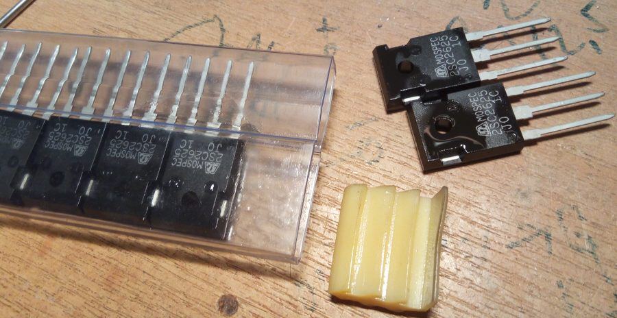

Po nějakém čase jsem potřeboval tranzistory, které mám uložené v originálním obalu - plastové liště (uloženo v bytě v šupleti). Uvnitř lišty mokro, tranzistory jsem z lišty vyndal úplně mokré, je to vidět na fotce. Budou to nějaká uvolňující se změkčovadla z plastů toho obalu, ale připadá mi to zvláštní. Připadá mi že s podobnou degradací plastů se setkávám čím dál častěji. Takže posílám jako zajímavost s čím vším se lze u "nových" součástek setkat.

Dá se to nějak identifikovat, mastný, lepivý, neschne to a pod? Na degradaci plastu toho je nějak moc. Vlhkost to nebude, ta by odešla škvírou pro nohy trandu. Já mám v těhle lištách několik let triaky BTA 6, 8, 10, 12, 16, 20, 26, 41/600 a nic to nedělá. Ale ty lišty nemají gumovej špunt ale plastovej kolíček.

Mohol by to byt nejaky silikonovy sajrajt z tej "gumovej" zaslepky. Urcite nebola povodne zlta.

Celeron píše:Dá se to nějak identifikovat, mastný, lepivý, neschne to a pod?
lepivý to není, mastný možná trochu a neschne to

rnbw píše:Mohol by to byt nejaky silikonovy sajrajt z tej "gumovej" zaslepky. Urcite nebola povodne zlta.
ano to je dost pravděpodobný (to mokro je jen z jedné strany v té liště přestože jsou na obou koncích záslepky stejné)

Ty záslepky bývaly zelený a nebo černý, podle smradu páječky to ale není silikon. Taky je tu mám, ale nic nedělají. Asi stejnej problém jako s silikon membránama do dálkáčů.

Silikonů (polysiloxanů) máš hodně druhů, a ještě víc druhů různejch přísad (barviva, změkčovače, konzervanty, plnidla).
Je ta kapalina mísitelná s vodou?

MetalGod píše:Je ta kapalina mísitelná s vodou?
. Asi moc ne, když ponořím tranzistor pokrytý neznámou kapalinou do vody (i do teplé), tak i po delší době kapalina na tranzistoru zůstává

Nemohol ti do toho niekto niečo vyliať? Veď keby sa tolko "kvapaliny" uvolnilo z toho plastu tak by to tam muselo chýbať.

Uvolňuje se to téměř jistě z těch zátek na konci lišty, hlavně tedy z té jedné, druhá už taky začíná vlhnout ale zatím ne nijak zásadně. Jsou ty zátky také nějaké ztvrdlé. Tranzistory přesypu jinam, zátky vyhodím a bude klid.

Ty zátky jsou "gumové " a vytečené gumy jsem viděl při dlouhodobém skladování už hodně krát.

Normálně ty štangle na konci provrtej 2 mm vrtáčkem a provlíkni skrz kousek drátu třeba z UTP. Já to tak dělám, když poztrácím ty originální štefty.
