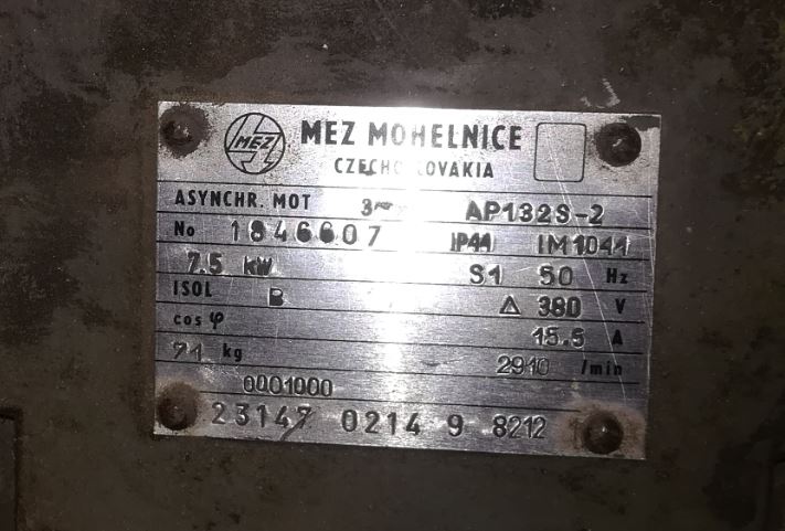

Například na manipulačních linkách lesního závodu odcházely motory okružních pil 7,5 kW i několikrát za rok a relé R100 nevypínaly. Řezali silnější dřevo, než na jaké byla linka dimenzovaná. Krátké přetížení při záběru pily s následnou přestávkou nestačilo k aktivaci tepelné spouště relé. Vinutí motoru se přitom nestačilo dostatečně chladit a časem došlo k poškození izlolace. Nepomohlo ani zvýšení výkonu na 10 kW. Silnější motor dokonce přežil jenom týden, protože obsluha mu dávala tím víc zabrat...
