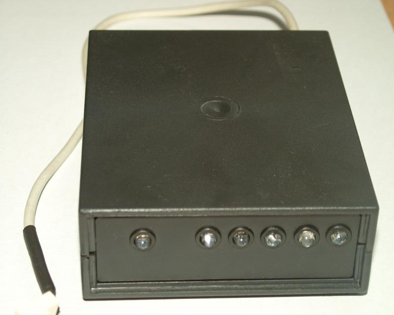

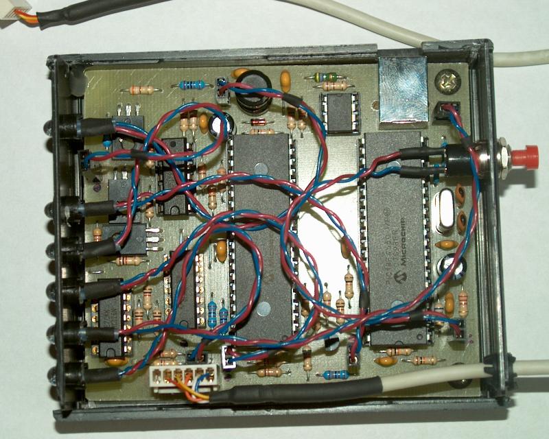

Použil jsem původní plošný spoj. Rezistory pro LED jsem všechny nahradil trojnásobnou hodnotou. V oblasti 74LS07 chybí dva pullup rezistory, které jsem doplnil. Na vstup USB jsem přidal bipolární transil 5V6 a konečně na základě výsledků jsem do napájecí větve IC3P vložil schottky diodu. Tlačítko RESET bych tam teď vůbec nedával, k ničemu dobrému není.
Mnoho o ICD bylo napsáno na http://www.edaboard.com/ftopic161641.html a dalších vláknech.
Ovšem když se tím člověk prokouše, tak má pocit, že toho ví méně než na začátku. Moje první testy dopadly katastrofálně, výkon byl jen nepatrně vyšší než s ICD2, připojeným přes COM. Ovšem jen do doby, než jsem přišel na to, že procesor debuguji na kmitočtu 31kHz. Za normálních podmínek je rozdíl v rychlosti komunikace markantní.
IM027424.JPG- (100.1 KiB) Staženo 152 x
IM027423.JPG- (35.77 KiB) Staženo 136 x
