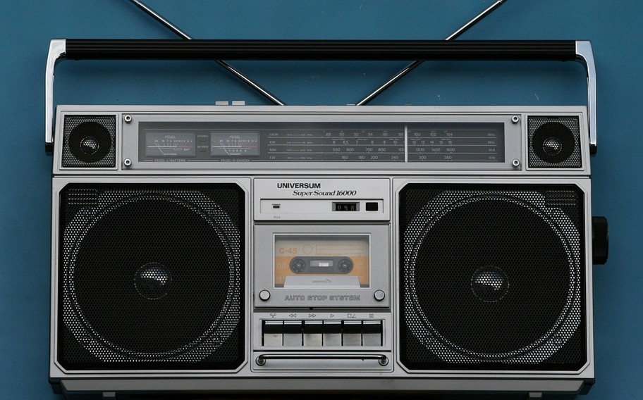

Tohle Universum mám taky. Záhadná funkce s označením MSA je opravdu vyhledávač mezer mezi skladbama. Aktivuje se automaticky po zmáčknutí tlačítka převíjení během přehrávání. Funkci indikuje červená LED. Když se klávesa nedomáčkne nadoraz, lze normálně převíjet dle libovůle. Další záhadná funkce Regie je umlčování signálu při nahrávání.
Jinak nesouhlasím s tím, že přístroj nemá žádnou sběratelskou hodnotu. Já su sběratel a ve sbírce ho mám a cením si ho. Je kvalitou zvuku i zpracování srovnatelenej s věhlasnýma značkama. Quelle v dávných dobách neprodávalo žádný šunty. Mám i model Super Stereo 8800 a to je zařízení, o jakým se majitelům lacinějších kazeťáků Sharp nebo JVC ani nesnilo a když jo, tak si poslintali polštář. Jestli si z něho chceš udělat moderní bastl, je to tvoje věc. Ale jako sběratel nemám rád, když se ničí historická technika. Bluetooth přehrávačů je na trhu dostatek, i v retro provedení, tak proč ho dělat z kazeťáku?

Ja zberateľské cítenie nemám a tento prístroj sa mi zdá zaujímavý svojím zvukovým podaním a mám kopu kaziet a už neviem, čo je na nich, tak si ich môžem pripomenúť. BT modul som uvažoval zabudovať do prístroja a napojiť tak, aby to nebolo poznať a kto by o tom nevedel, nič by si nevšimol. Prípadne by som na vhodnom mieste nainštaloval IR prijímač. Pravda tak, aby nerušil. Ale predbežne som od toho upustil. Možno to neurobím.
Ďakujem za info o MSA. LED som vymenil za funkčnú (asi som ju odpálil, keď som si poplietol káble), ale asi tú funkciu využívať nebudem, lebo mám silný dojem, že je páska príliš blízko hlavy a nechcem to pokúšať.
Žiarovku podsvitujúcu stupnicu ladenia som nahradil štyrmi LEDkami teplá biela, 3 mm. Veľký zločin?
