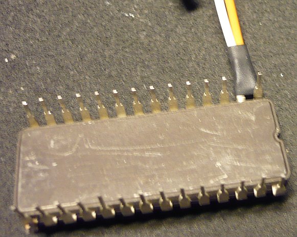

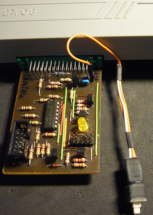

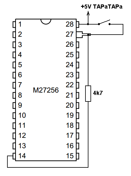

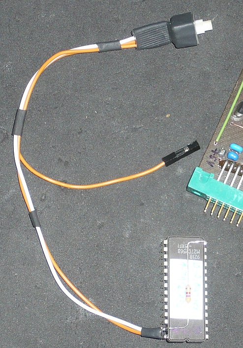

Keď prepnem prepínač a odpojím TAPaTAPa, mám Gamu ako bez úpravy, až na tie trčiace kábliky. Tiež sa dá prepínať ROM aj počas behu programu, takže hru môžem nahrať z TAPaTAPa, následne prepnem ROM, a napríklad pozíciu v hre môžem nahrať z pásky.

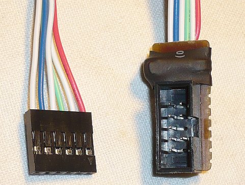

Vyrobil som si aj adaptér, s ktorým môžem naprogramovať modul priamo, stačí ho zapojiť, a druhý koniec zapojiť do programátora s CH341A. Ešte dodám, že ochrana proti zápisu na module (ten prepínač, čo som tam dal), je bežne nefunkčná, treba ju aktivovať špeciálnymi príkazmi. Totiž 25xx majú aj softwérovú, aj hardwérovú ochranu proti zápisu, a ktorá sa použije, sa nastavuje v 25xx... Softwér na aktivovanie hardwérovej ochrany proti zápisu možno napíšem neskôr. Možno.

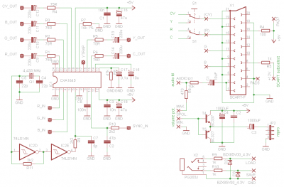

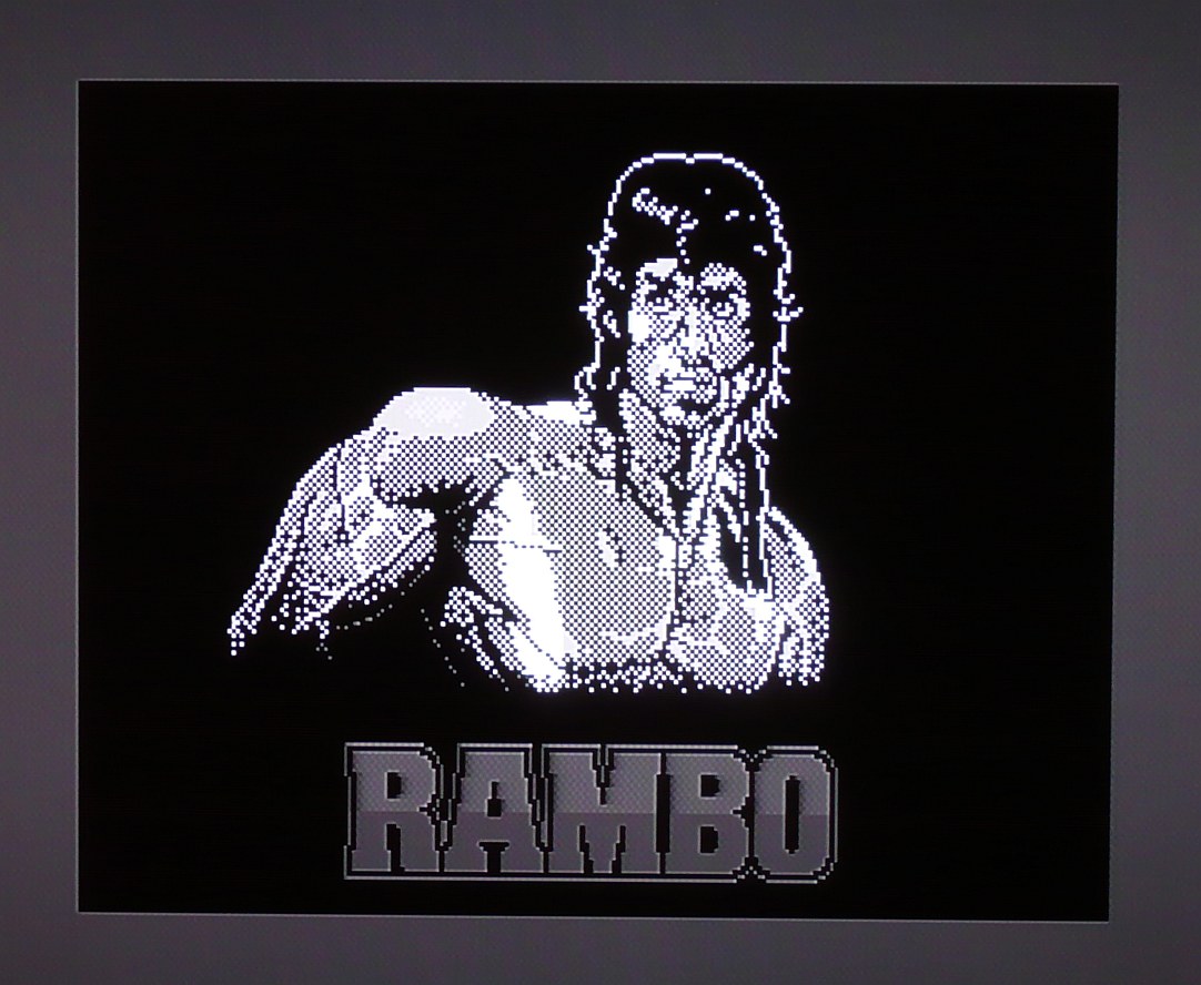

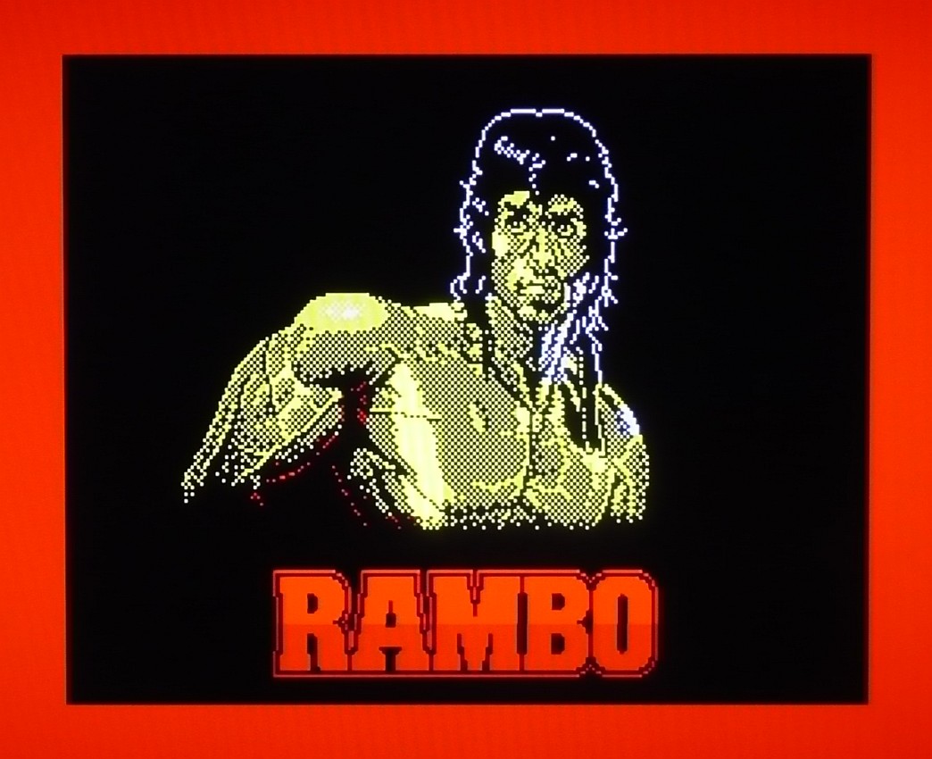

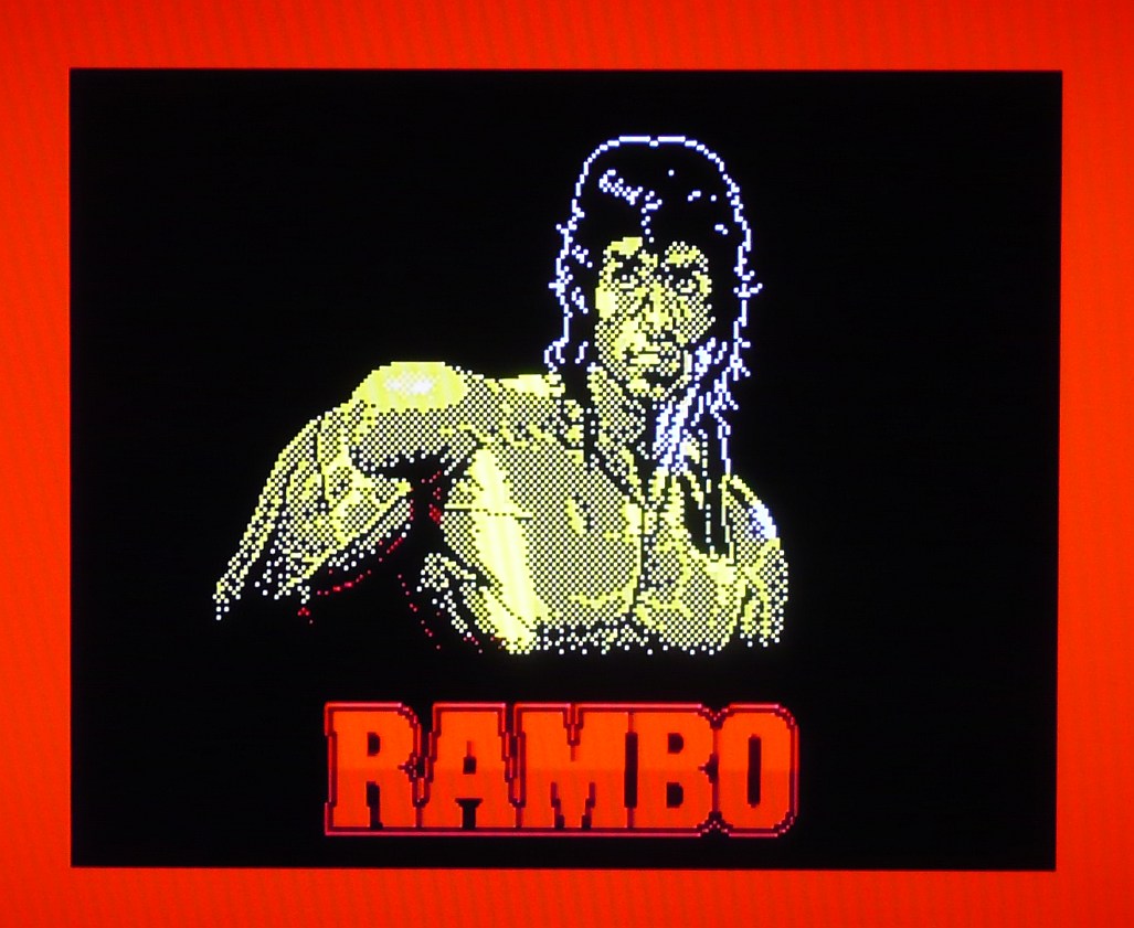

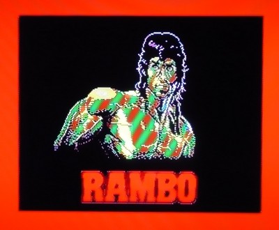

Momentálne pokračujem v projekte Didaktik Muro, práve som doriešil video výstup. Dve varianty som poskladal, vyrobil DPS a osadil, a zase rozobral, a pri osádzaní tretej som zistil chybu na DPS Didaktiku. Tri kondenzátory 560pF pred vstupom do MC1377 sú "vo vzduchu". Po ich správnom zapojení na GND je obraz o poznanie lepší na kompozitnom výstupe. Inak tam mám aj S-Video a RGB výstup, a S-Video sa dá využiť aj ako čiernobiely kompozitný bez dúhovania. Vďaka obvodu CXA1645 (CXA2075M som objavil až keď som mal hotovo...), ktorý som použil, už nepotrebujem 12V, všetko napája 5V.
http://www.divide.cz/?x=manual_cz - stručně, záleží na firmwaru - ESXDOS umožní save/load do TAP souboru. MDOS3 pracuje s obrazy D40/D80.

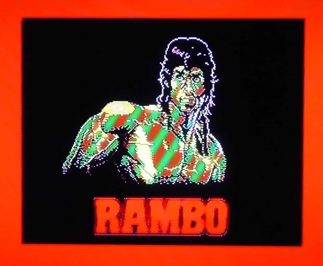

Keby niekoho zaujímal výsledok použitia obvodu CXA1645 v Didaktiku M, prikladám fotky obrazu (fotené z Full HD LCD TV). Režimy: RGB, S-Video, Kompozitný, a Kompozitný čiernobiely. Všetko vyvedené na jeden SCART konektor, prepínačom RGB <-> S-Video (S-Video v SCARTe využíva signály R a Composite) sa zároveň prepína na čiernobiely režim pri kompozitnom výstupe (vhodné pre staré čb monitory, nedúhuje to).

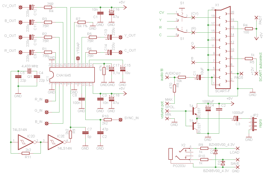

Napájanie je čisto z 5V, 12V je tam už iba na automatické prepnutie na SCART, čo sa dá spraviť aj ručne na TV. V Didaktiku M (model 91) je to pripojené na signály R, G, B, a SYNC v mieste vstupu do MC1377. V schéme je vidieť ešte aj audio výstup, tiež mám prerobený výstup na reproduktor (pridaný potenciometer hlasitosti), a ochránený vstup/výstup na magnetofón proti prepätiu (už sa to neresetuje keď sa odpojí MG zo siete).
Pozor, v datasheete CXA1645 sú dve chyby: strana 10, pin 15 je C, pin 16 je Y, a strana 12, vo Fig.A má byť 5P a vo Fig.B 47P.
Ale späť k TAPaTAPa. Podľa ROMiek Didaktiku Gama (teda pokiaľ sú správne) som zistil, že model 87 a 89 majú po resete pauzu pred nastavením 8255, model 88 ju nemá. Z osobnej skúsenosti na Didaktiku MuRo viem, že niekedy po resete 8255 nereaguje hneď, treba chvíľku počkať. V tomto prípade s ROMkou bez pauzy, akú som použil, sa prešvihne nastavenie cez OUT 127, a tým pádom TAPaTAPa nefunguje. Poznať to podľa LEDky na TAPaTAPa, nerozsvieti sa. Stačí dať NEW, tým sa inicializuje 8255 a už to bude fungovať.
