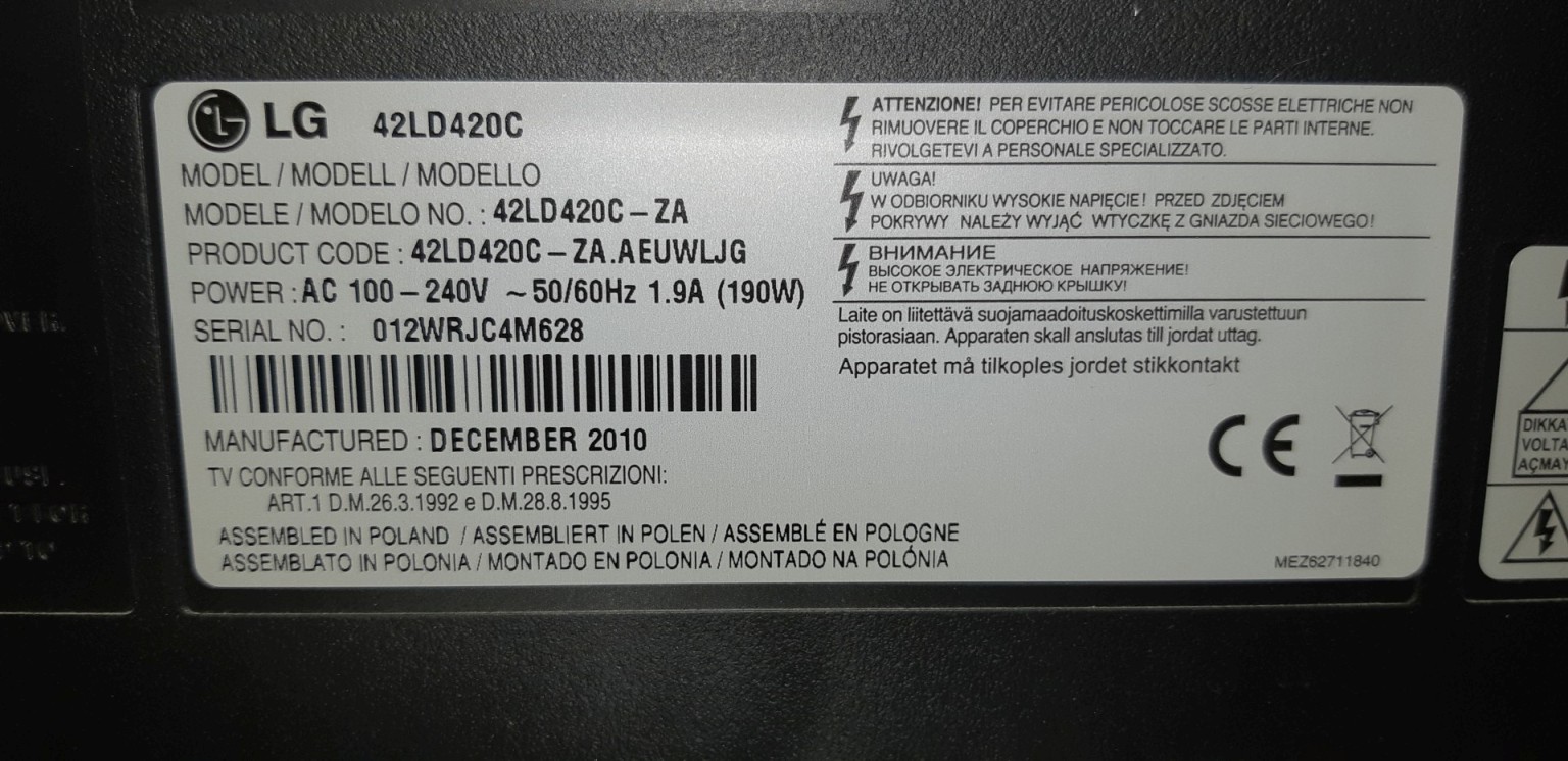

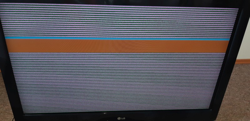

Pokusil jsem se do staré LG (štítek viz foto) nahrát nový firmware (byť z officiálních stránek LG), bohužel povedlo se mi ji "bricknout" - po restartu už nabíhá jen do stavu fialové obrazovky - viz foto.

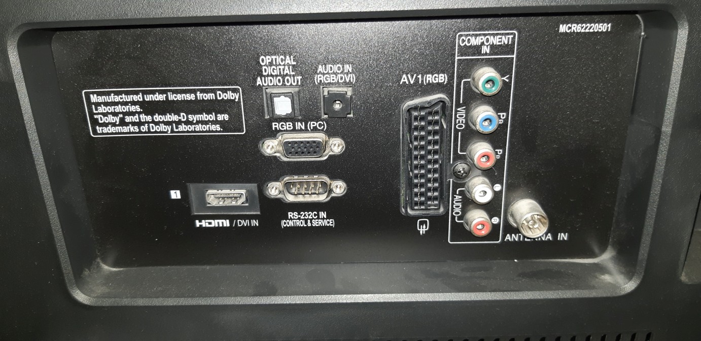

Zdravím. Jaký MB v TV máš? S jedním nebo dvěma LVDS? Zkus napsat p32. Vím,že měl stoprocentně funkční MB pro LG37LD420. Měla by se dát použít, nastavit samozřejmě pro ten větší panel. Dávali tam ale víc typů panelů. A MB byly minimálně dva absolutně nezáměnné typy. Podle těch písmenek za 420Z....

Televizi jsem zatím nerozdělával, jinak ještě přikládám foto vstupů.
