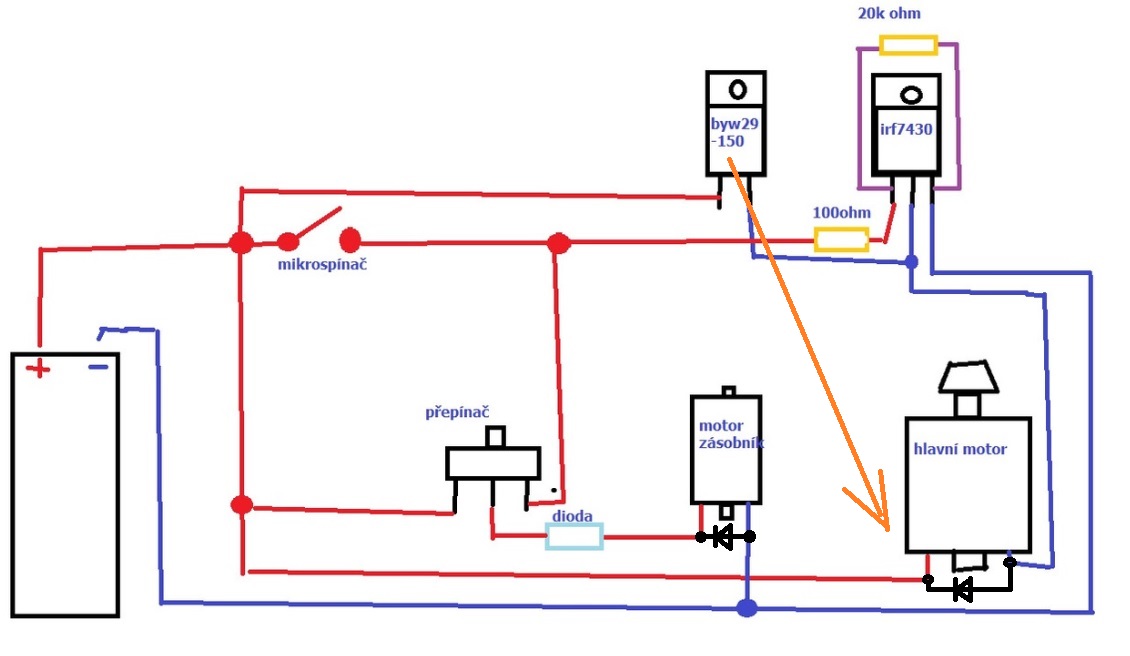

to vaše "normální" schema prostě neumim nejsem elektrikář ale jen samouk :oops:
takhle by to mohlo fungovat ?
další čmáranice
Obrázek
na přívod na G mosfetu můžu místo 100ohm použít 270ohm (mám doma) ?

#67 Příspěvek od PotPalo »
No ja neviem, ale ten motor zásobníka pokiaľ je roztočený a odpojíš mu napájanie pustením spúšte, tak z neho pôjde (na okamžik, pokiaľ nezastaví) záporné napätie (a to väčšie ako je napájacie), a rovno do G mosfetu. A to sa mu (tomu mosfetu) asi dlho páčiť nebude. Pridaj diódu paralelne s motorom zásobníka.
Treba si uvedomiť, že každý motor (alebo cievka) sa po odpojení napájania stáva zdrojom elektrickej energie, aj keď iba na zlomok sekundy. Kde bol pripojený plus dáva motor mínus a naopak.
Naposledy upravil(a) PotPalo dne 09 bře 2020, 23:48, celkem upraveno 2 x.

Tak to je další změna zapojení, v předchozím bylo +napájení vedeno na střed přepínače, tady je na krajním vývodu. Jak je to doopravdy?

#69 Příspěvek od Sadra17 »
přepínač bud spíná + z sepnutýho spínače nebo + rovnou z baterie (motor jede pořád), 99% času používám možnost spínání ze spínače :wink:
Příspěvky: 14452
#70 Příspěvek od masar »
V tom případě se PotPalovi omlouvám, pravdu měl on.
Pak bys měl zařadit další oddělovací diodu do přívodu ke gejtu, aby se zabránilo vlivu motorku zásobníku.

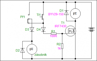

Tvoje zapojení vypadá takto:
D4 jsem přidal.
:wink:
