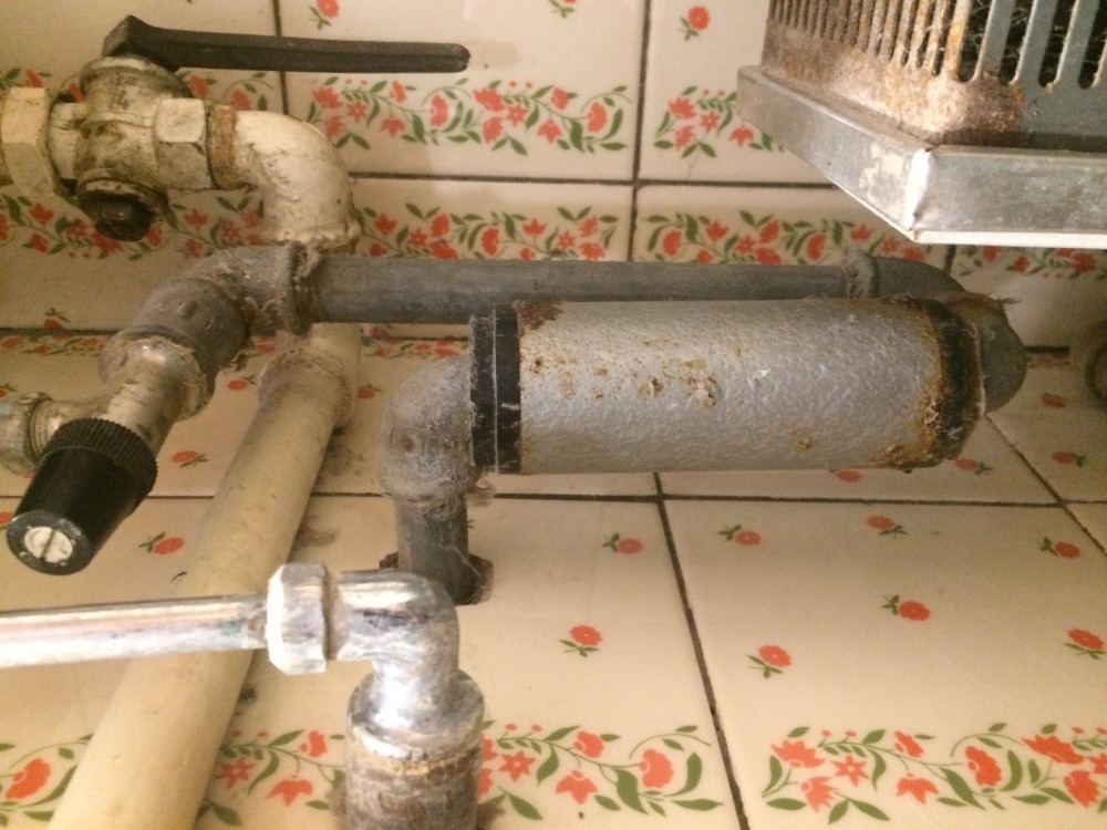

Je to typ s průtokem vody mezi silnými magnety bez elektroniky
MÚV-G,vyhrabal jsem návod, záručák i účtenku z r.1987 cena 540,-
Výrobce ČKD Dukla,Koncernový podnik Praha 8-Karlín Thámova 11
Návod strana 2 :
Voda protékající přístrojem, prochází silným magnetickým polem. Tím se mění fyzikální charakter látek, rozpuštěných ve vodě- Tyto látky se již nemohou vylučovat jako pevné krystalické usazeniny lpící na stěnách, ale vylučují se ve formě kalu, který je protékající vodou vyplavován,nebo se shromažďuje na dně zařízení a je snadno odstranitelný.
V nějakém zdroji jsem se dočetl, že mag. voda není vhodná k pití, tak jsem ji nechal namontovat před průtokáč.
Až ted´ po letech vidím,že jsem nepropojil klemou potrubí před MÚV-G a za :x
