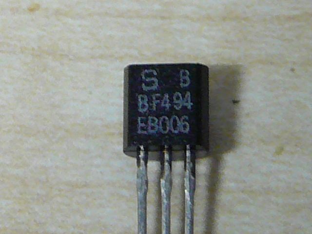

Teď jsem tu ze starého autorádia (z roku 1991) zrecyklovala BF494 od Philipse, nožičky má CEB a stínicí diodu nemá.

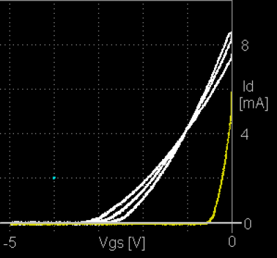

Navíc jsem zjistila, že 2N3819, které mi prodal, jsou nejspíš fejky. :(
Zkusila jsem změřit převodní charakteristiku. Ty tři bílé jsou 2ks 2N3819 od ON Semiconductors a 1ks nevím čí, ten žlutý průběh je to, co mi prodal Anglán. Tváří se jako od Fairchildu, ale to gravírování je podezřelé a na každém kusu jinak hluboké, a ta převodní charka teda 2N3819 moc nepřipomíná. :?

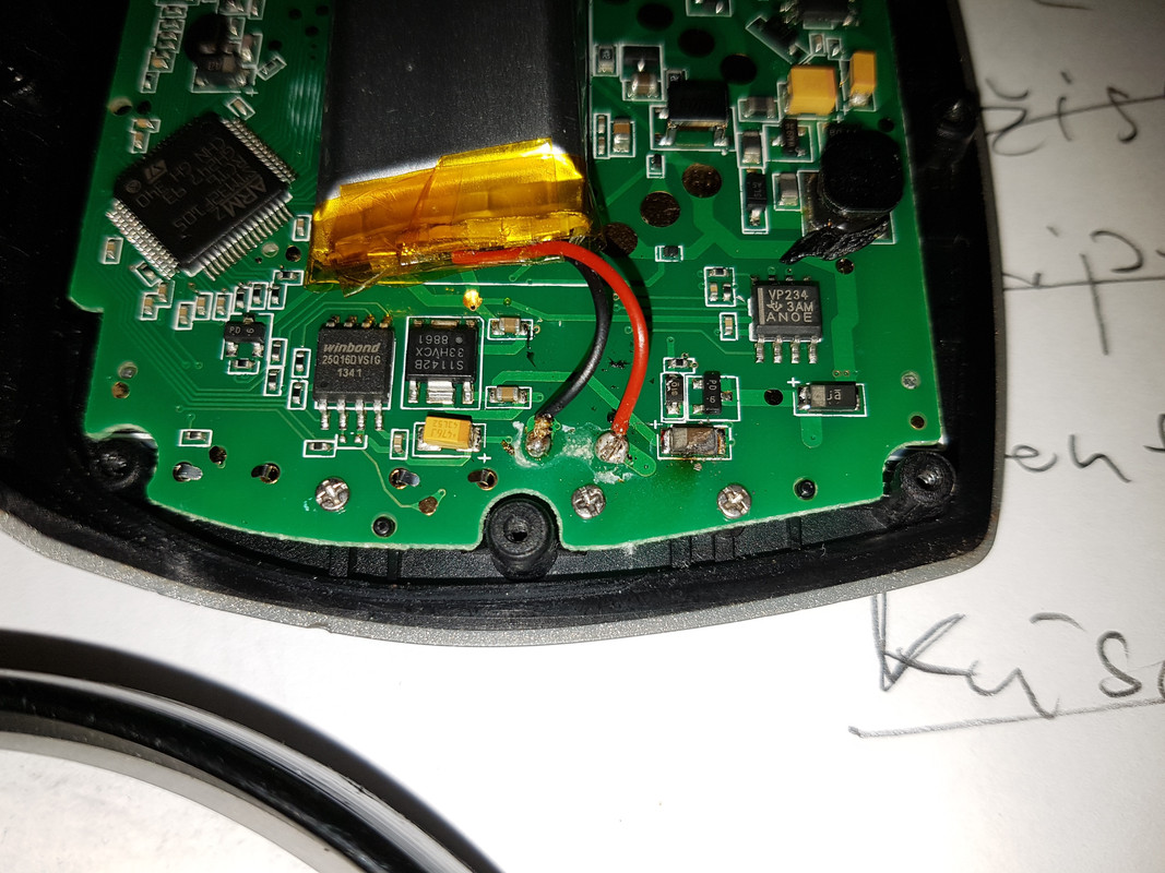

Prosím vás, viete mi povedať čo je to za SMD čiernu plastovú súčiastku s prúžkom + označená "jā” rozmeru 3,5x2mm?
Tipujem to na kondenzátor, ale nie som si celkom istý + nesedí mi rozmer a netuším hodnotu kapacity a dovoleného napätia.
Rovnaká súčiastka ako je na pravo dole strelila hneď vedľa na ľavo viď. foto na doske pri +/- prívodoch do vstavanej záložnej udržiavacej batérie LiPol. Okrem iného v tesnom okolí je aj regulátor napätia S-1142B-33HVCX
Ďakujem pekne

Změř tu dobrou ohmmetrem - dioda povede jen v jednom směru a furt, kondík se nabije a přestane vést = jeho odpor bude v momentě připojení skoro nulovej, ale rychle naroste až skoro do nekonečna (po nabití poteče jen zbytkovej proud). Malý napětí, který k měření používají multimetry, by nemělo ani elektrolytickýmu kondíku v případě opačnýho pólování uškodit.

Meria mi to hlúposti, musím tú spálenú súčiastku odspájkovať, vyčistiť a potom premerať tú funkčnú. Ešte skúsim nabíjať tú záložnú udržiavaciu batériu. Má nízke napätie, majiteľ ju nechal totálne vymlátiť a ešte k tomu zima v búde. Poreferujem asi až zajtra, je tu tma, kosa a decká a žena ešte niečo chcú. Ďakujem pekne zatiaľ.

Je to elektrolyt, zjisti jaký se tam vyskytuje napětí a dej tam kapacitu, která vejde do toho rozměru

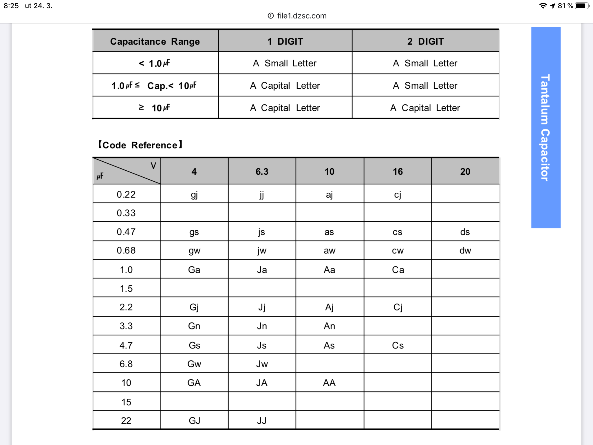

Tiež si myslím, "jā” sa označujú 0,1uF/6,3V, 1uF/6,3V alebo 10uF/6,3V, len rozmer mi nesedí v ani jednom z nich. Takze nemám z čoho odhadnúť či sa jedná o štandardný tantal alebo Low ESR alebo Ultra Low ESR.

j alebo J je napäťová úroveň 6,3V a zaroven nasobitel kapacity male j je 1/10x a veľké J je nasobitel 1x
a alebo A je kapacita 1 a nasobitel kapacity malé a je 1x a veľké A je nasobitel 10x
To som vydedukoval z viacerych katalógových údajov viacerych výrobcov. Neviem však či správne.
Tu je to označovanie zrozumiteľnejšie popísané. Akurat takéto označenie sa používa na malé púzdra 2mm x 1,25mm oproti tomuto 3,5mm x 2mm.

Mě se to jeví jako 10u/6.3, přesný rozměr je jen otázka výrobce
Tady něco podobného
https://cz.rs-online.com/web/p/tantalove-kondenzatory/8310190/

Prístroj nefunguje, kondenzátor som zatiaľ nenahradil a nechal som pozíciu voľnú. Mám ešte jeden funkčný prístroj, tak ich porovnám. Zatiaľ sa to správa tak, že sa spustí regulátor napätia a drží 3,3V aj na všetkých okolitých šváboch, t.j. CAN BUS Transceirver VP234, aj na 16MB flash pamäti W25Q16DV. Ovládanie alebo zapnutie prístroja je nefunkčné. Mal by sa s ním dať z riaditok elektro bicykla riadiť hl. el. motor pohonu pedálov a hl. batéria + komunikovať informácie o stave na display.

Prispájkoval som najväčší smd keramický kondenzátor, aký som našiel doma a nepomohlo to. Vzdávam sa, bude potrebné kúpiť novú jednotku za cca 100€.
