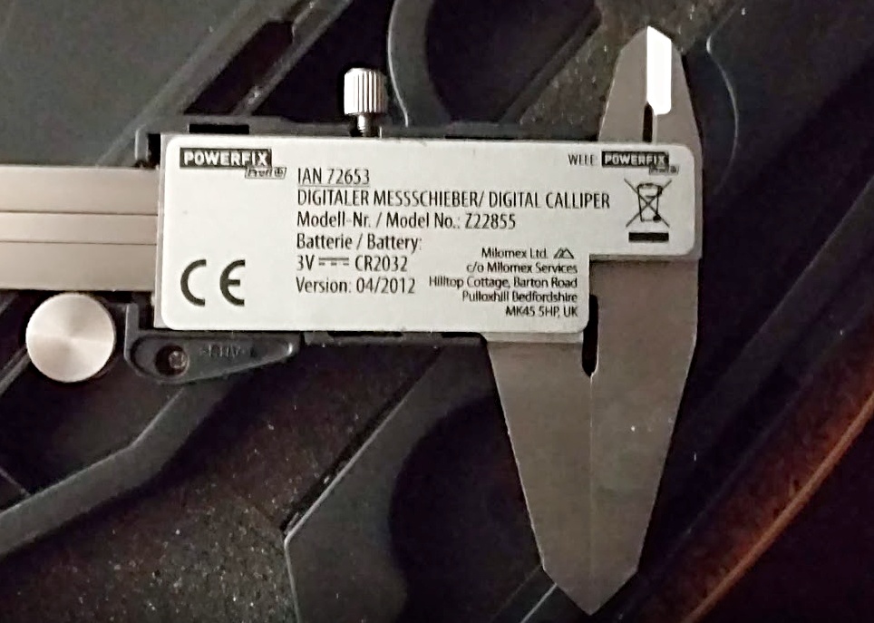

Ja som si tú digitálnu kúpil len preto, že bola v Lidli za pár drobných. Ale asi som vychytal dobrý kus, lebo už ju mám roky a síce ju používam len veľmi zriedka ale stále ide. Teda práve na ňu pozerám a už bliká, že má slabu batériu. Ale ide na veľkú CR2030. A má aj výrobný štítok: Powerfix Profi, model Z22855, version 11/2010, Milomex Ltd., ... Bedfordshire, UK. Takže to asi bude naozaj čosi lepšie. Aha, ale na krbici píšu vyrobené v Číne. Tak nič. :)
