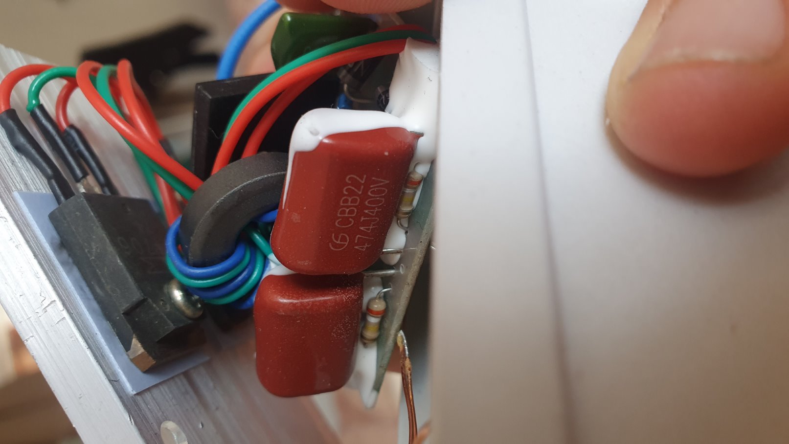

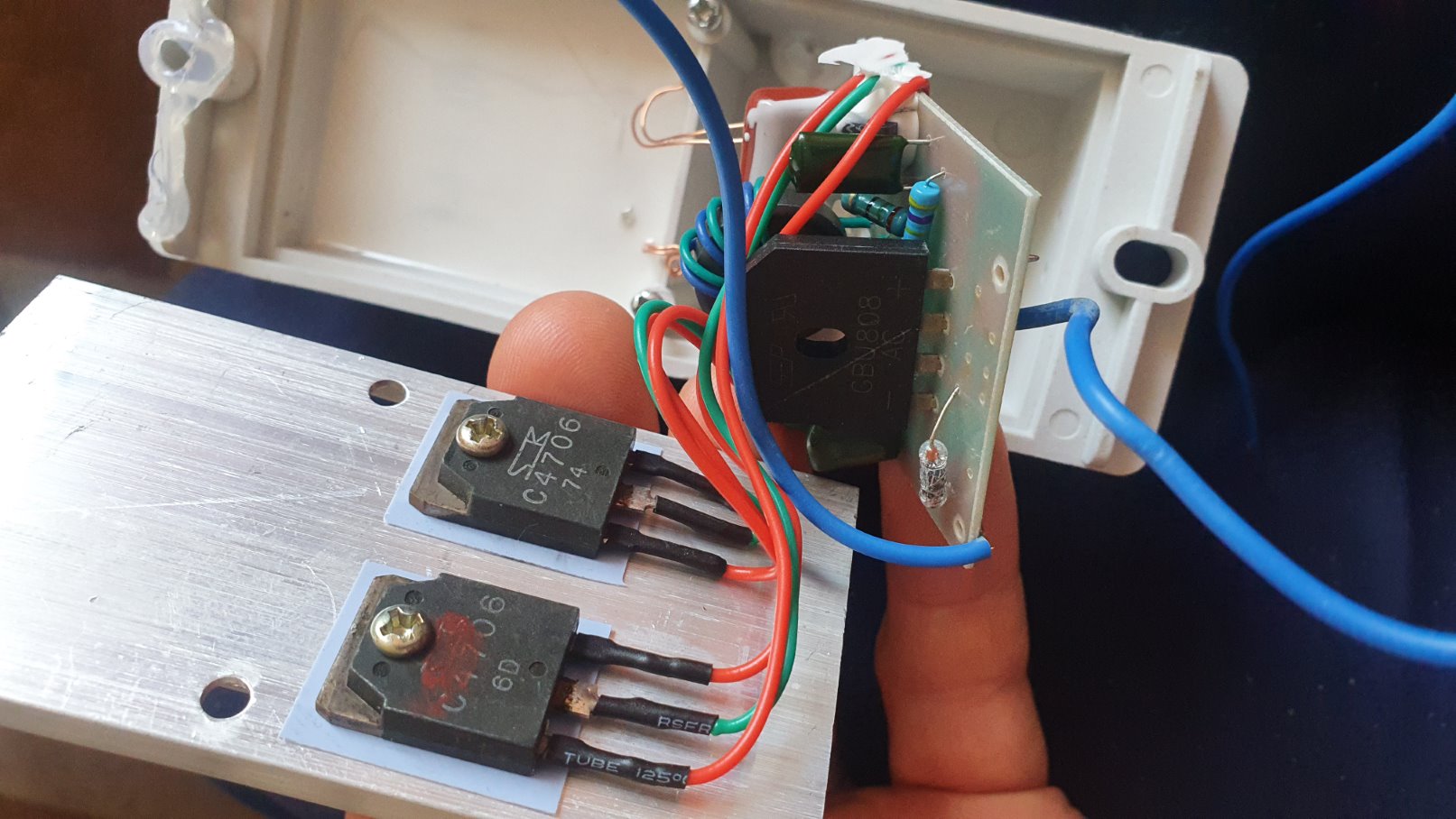

Zdar hoši,
koupil jsem si z aliexpresu vyvíječ ozonu - https://www.aliexpress.com/item/4000779 ... 4c4dVlZkeb
ale byť je na obrázku a v linku uvedeno, že je na 220V tak mi přišlo na 110V. Už jsem to s prodejcem vyřešil, že mi pošle náhradu, ale ten ozonovač bych rád rozchodil a nechci čekat na další.
Resp. Už jsem to spustil a ozonovač jde, ale otázkou je na jak dlouho. Mohli byste mi prosím někdo říct, v čem bude rozdíl oproti 230V verzi? Jak bylo již výše zmíněno, tak jsou tam 2 části, jedna zalitá v bílé hmotě ze které jde VN a jedna je pouze přikryta hlinikovým chladičem viz obrázek/příloha.
Děkuji za rady
Děkuju

můstek je tam 800V. Není vidět na Elyt, na jaké napětí to je. Dva viditelné Tranzistory na 600V.
Je dokonce šance, že je jediná změna ve vidlici..

Co se týče kondíků, tak ty by měli být na všechny na více jak 800V. Jsou tam
2x cbb22 475j400v a 2x 2J103J pak už tam jsou jen diody a odpory. Usmernovač je na 400V.
Co jsem se díval na aliexpres, tak se prodávají samostatné jednotky jak na 220V tak na 110V.
Nemůže být rozdíl jen v nějaké velikosti odporu?

JosipMoti píše:Usmernovač je na 400V.
Myslím, že se pleteš GBU808 je 800V špička (nebo 560V RMS).
Chtělo by to komplet schema na posouzení. To v tom není ani žádný Elyt jako filtr?

#10 Příspěvek od rnbw »
Zaujimave su tie recyklovane tranzistory od Sankenu.

#11 Příspěvek od forbidden »
Jestli je to nějaká varianta ZVS, tak se to může lišit jen počtem závitů na primáru VN trafa třeba.

Kvicala_r píše:

#13 Příspěvek od JosipMoti »
forbidden píše:Jestli je to nějaká varianta ZVS, tak se to může lišit jen počtem závitů na primáru VN trafa třeba.
Hm, tak pokud je to tak, kuchat to nebudu. Řešením by bylo trafo 230/115? Co vy to mohlo udělat, pokud bych to nechal?

#14 Příspěvek od forbidden »
Proudově přetížit? Obkresli zapojení a porovnej si to.
JosipMoti
Příspěvky: 20
Registrován: 21 bře 2017, 00:00
#15 Příspěvek od JosipMoti »
Poslat zapojení na desce bych zvládl, ale pomůže mi to, když neznám parametry součástek zalitých v bílé hmotě?
