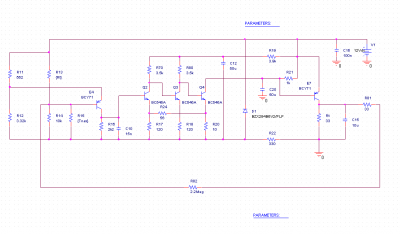

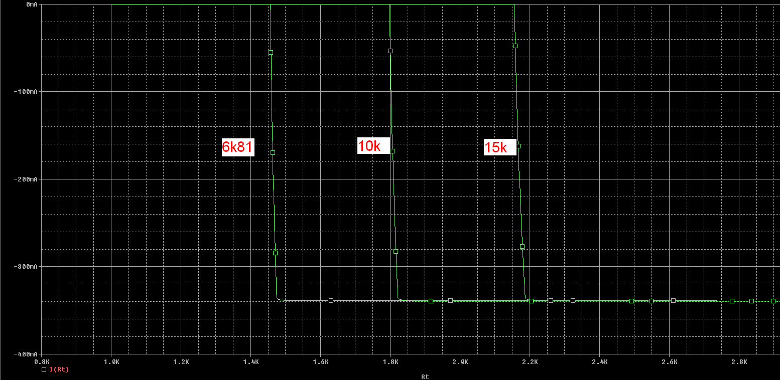

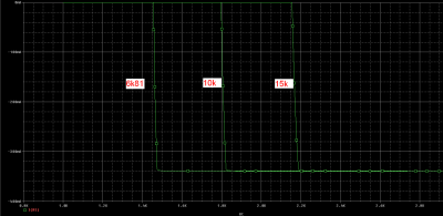

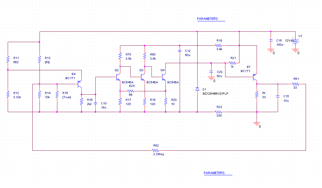

Kdyby ještě někoho zajímal termostat v BM533, tak jsem provedl simulaci. U MAA245 si nejsem jistý jestli tranzistory souhlasí... Ale je tam zpětná vazba tak to snad tolik citlivé nebude. Ze simulace se dá odečíst odpor termistoru pro daný nastavovací rezistor R15 (kterým se volí pracovní teplota termostatu)
6k81............... odpor termistoru 1,46 kOhm
10k................. odpor termistoru 1,80 kOhm
15k................. odpor termistoru 2,16 kOhm
Bohužel jsem nesehnal charakteristiky termistoru 13NR09. Konstanta B bude asi 4050 K, ale neznám odpor při 25 °C. Na internetu je jen katalog s jeho nástupce NR506.
O 13NR09 lze najít jen tento článek.
https://inis.iaea.org/search/search.asp ... N:14731481
Jestli uvidíte v simulaci nějakou chybu, tak napište.
