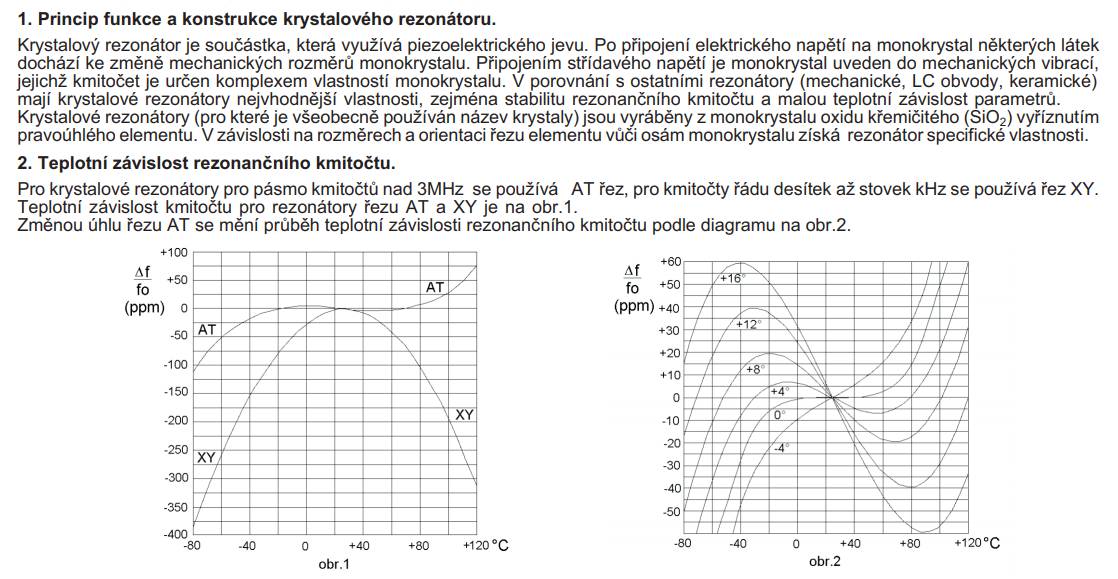

Celeron píše:Po zahřátí normálu na cca 33 st.C. se kmitočet ustálí na 9999,948 kHz. Dokud se nevyhřeje, tak kmitá o cca 100 Hz níž.
ZdenekHQ píše:P.S.2 O 100kHz níž za "studena" je strašně moc....
neupsal jsi se Zdeňku ?
možná si to myslím blbě, ale krystal by měl zahřátím jet dolů, né ?
to chování spíš vypadá na přetaženou teplotní kompenzaci, závadu kolem těch přídavných kapacit . . .

#7 Příspěvek od ok1hga »
renda15 píše:To ok1hga: jestli jde kmitočet nahoru nebo dolů s teplotou bude souviset s řezem, který je u krystalu použit.
to samozřejmě, ale řez AT(který by tady měl být), má nějaké maximum a dalším zvyšováním teploty jde zase dolů . . .
to maximum by mělo být někde kolem 30 až 35°C a tam by měla být i nejlepší stabilita.

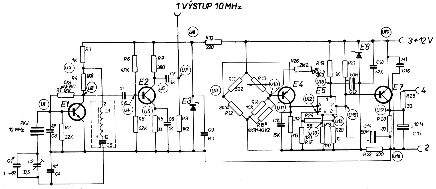

Jef111 mi poslal dokumentaci od BM533 (díky moc!) a tam píšou:
Příspěvky: 20508
#13 Příspěvek od Celeron »
elektrosvit píše:Dokumentace k čítači BM520 hovoří o 60 °C:
Hmm, u BM533 teplotu nepíšou. Ale je klidně možný, že topnej odpor je přímo namáčknutej na krystal a že těch 60°C pouzdro krystalu opravdu má.
Ha, zpátky na stromy, na tom černým futrálu normálu není vlastní topení krystalu, je to chladič spínacího tranzistoru topení. Takže ta teplota 33-34 st. není teplotou krystalu. Ale protože je jak v BM533 tak v BM520 hodně podobná, tak to vypadá že oba krystaly jsou regulovaný na stejnou teplotu.

#14 Příspěvek od ec1045 »
V tom malým 10MHz normálu je skleněný krystal v pouzdru „HC49“ a jako topení je odpor, který je připlácnut na krystal a celé je to zabaleno do molitanu. Co vím tak se dělali krystaly s bodem obratu 40°C a 60°C. Pokut bis měl přístup k BM526 nebo MB640 tak tam je ten velký 5MHz normál a ten je tak o řád přesnější. V tom velkém normálu jsou dokonce dva krystaly „HC33“ a to jeden jako oscilační a druhý jako spektrální filtr.
