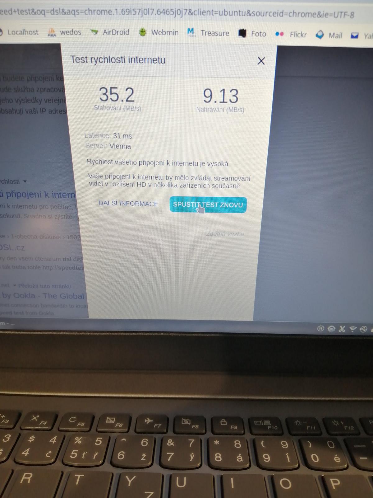

#25 Příspěvek od Rellik »
Kup si WIFI adaptér a máš wifinu na skoro 100%... Já to tímto řešil ve sklepě, kde vysílač je ve druhém patře a samotný notebook, chytal signál tak na 10% a vypadával... Po připojení tohoto externího adaptéru je signál v průměru na 95%... A přenos dat naprosto v pohodě...
