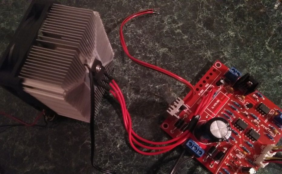

kutilmil píše:Mňa by ináč zaujímalo či sa vôbec dá a keď sa tá tak ako uchladiť ten výkonový tranzistor?
Dá se zhruba nějak takto

Ale při trošce slušného přístupu to bude fungovat. Ovšem 7A trafo je krok přesně opačným směrem.
Denmer píše:kulikus píše:1. Změř napájecí napětí pro OZ, tj. proti katodě zenerky D7 na kolektoru Q3 a na její anodě.
proti katodě: 36.1 V, proti anodě 40.3 V
Ještě: Mezi piny 4 a 7 obvodu U1 musí být do 30 V což je mezní napájecí napětí OZ TL081.
Tebou naměřené napětí je veliké. Zničilo U1,U2,U3. Nebo tam mají osazený ekvivalent s vyšším přípustným napájecím napětím.
EDIT: vychází z chybného údaje v online dokumentaci na stránkách TI. Naproti tomu v pdf dokumentaci je uvedeno 36V max ve shodě se ostatními ekvivalenty.
Co to je za blbost? TL081 mají katalogový maximum Unap ±18V neboli 36V unipolárních, kde sebral těch 30V?kulikus píše:...Ještě: Mezi piny 4 a 7 obvodu U1 musí být do 30 V což je mezní napájecí napětí OZ.
Tebou naměřené napětí je veliké. U1,U2,U3 by to zničilo.
A kutilmile - nelituju tě
Parameters
Number of channels (#): 1
Total supply voltage (Max): (+5V=5, +/-5V=10) 30
Total supply voltage (Min): (+5V=5, +/-5V=10) 7
Koukám ale, že v pdf je skutečně +-18V, tedy 36V jak píšeš.
Přesto došlo k překročení. Tazatel naměřil 40,3 V. Je to chyba návrhu, designer to měl ošetřit. Stačilo přidat tři rezistory a TL431 nebo rezistor a zenerku (1N4753A).
Pokud chce tazatel použít stávající zapojení bez úprav, musí použít trafo, které dá naprázdno nejvíce (36V-5,1V)/1,414 = 21,85 V AC (střídavých).
A pravděpodobně nahradit spálené OZ novými. Ale možná to ještě přežily (U1 funguje), v dokumentaci OZ bývá rezerva.
