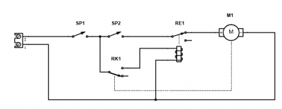

Nevim kde jsi to schéma sebral, jestli ti spadlo z nebe, nebo si ho nakreslil podle nějakého obvodu, nebo manuálu. Podle toho co píšeš v něm asi máš chybu, to relé tak jak je tam nakreslené je jen pro zmatení nepřítele, bohužel to zmátlo hlavně tebe.

Zkoušel jsem to i bez něj, ale bez toho relé to prostě nefunguje! Jak to mám teda zjednodušit?

Hlavně ten kontakt RK1 má být v klidu (při zavřených dveřích) v opačné poloze.
RK1 sepne až se motor pootočí a přes něj sepne relé.
A jak sepne relé, rozpojí se napájení pro motor.
Takže to bude chtít dvě tabulky:
Před aktivací RK1 a po aktivaci :) tzn. po pootočení motoru

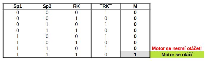

Myslím, že není třeba, všechny stavy jsou v tabulce. Pro motor je koncová poloha zároveň i počáteční, to odpovídá 7. řádku.

Tak jak to je nakreslené ti po sepnutí SP1 přitáhne relé a nikdy se ti nerozběhne motor.
Takže je to nakreslené s otevřenými dveřmi, a vypnutými spínači :)

Jojo, přesně tak. Kreslil jsem to v jednom programu, kterej mi to jinak nakreslit neumožnil....

Tak jo, upraveno! ... 2. upraveno

Ještě si můžeš nakreslit čárkovanou čáru mezi motorem a RK1, abys naznačil jejich vzájemnou "mechanickou" vazbu :)
