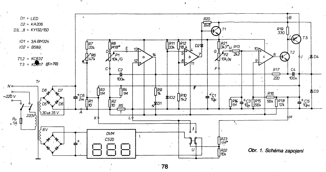

Nestavěl jste někdo tento zdroj(OZ s PNP vstupy), schema je z AR 1991/E.

#2 Příspěvek od EKKAR »
Stavěl, jako dvojitej v jedný škatuli se společným trafem. Musel jsem nahradit autorem použitou referenci B589N - nechtělo se mi ji shánět, s červenou LED to chodilo taky. Při oživování jsem měl problémy s nastavením napětí (nešel nastavit rozsah do maxima), to vyřešila náhrada mnou koupenýho rumunskýho pajcu LM324 označenýho β324 (původce S&C Baška, už nefungujou, pan Svoboda umřel) - všude jinde mi fungovaly, tady si stavěly hlavu, mám jich víc kusů, měnil jsem je v patici, švindlovaly všecky. Pomohla náhrada nějakým trofejním LM324 - s ním to chodilo, po víkendu jsem v Lanškrouně koupil další LM324 a s těma to chodilo taky. V provozu se pak ukázala potřeba budit výstupní výkonovej tranzistor větším proudem, než jakej bez doplňkovýho chlazení dával BC637 (vypouštěl přehřátím pracovní médium) - napravila to náhrada typem BD137 s chladicím křidýlkem. Jinak celkem schopná bedýnka, jen mi vadil malej maximální proud. Pustil jsem ho do světa, mám výkonnější.

#3 Příspěvek od voitano »
stavěl a používám , asi do 2A

#4 Příspěvek od monterjirka »
Jeden jsem pomáhal oživovat, celkem v pohodě, ale protože mě "stačí" rozsah od 2V, zůstal jsem u mé oblíbené koncepce se 723 :)

#5 Příspěvek od ZVUK2000 »
A co na to schéma říká proudový chránič :D
lesana87
Příspěvky: 4399
#6 Příspěvek od lesana87 »
Nic, PE tam vůbec není. :)

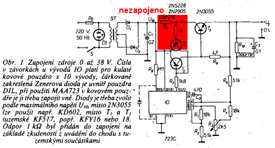

#7 Příspěvek od masar »
monterjirka píše:...ale protože mě "stačí" rozsah od 2V, zůstal jsem u mé oblíbené koncepce se 723 :)
Se 723 jsem svého času vestavoval zdroj 0÷(cotodá)V do "vláčkového" trafa F2.
:wink:

#8 Příspěvek od monterjirka »
lesana87 píše:Nic, PE tam vůbec není. :)
Ale když je N zapojen na kostru trafa a přes ni na "GND", jakou síť 220V bez N tam pak máme pustit?
Není to ve schématu úplně korektně popsané
