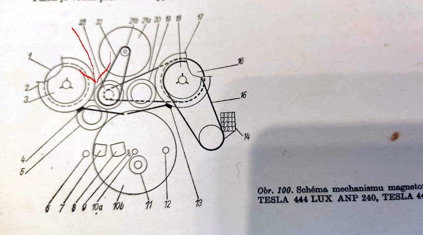

Dobrý den,
poradíte, prosím, jak nastavit - popř. opravit zpětné přetáčení u tohoto magnetofonu?
Po výměně řemínků a při zmáčknutí tlačítka zpětného přetáčení nedolehne "předloha" k levému unašeči, je tam cca 0.2 - 0.3mm mezera.
Se starými řemínky sice přetášení fungovalo, ale jen chvilku.
Zřejmě bude problém v tom, že nový řemínek od "předlohy" k pravému unašeči je "nevytahaný" a příliš táhne celou mechaniku doprava.
Lze to nějak odladit?
Nebo je chyba někde jinde a nepochopil jsem princip ?
Děkuji za rady
jirka
obr.převzat z knihy Magnetofony I, J.Bozděch a kol.

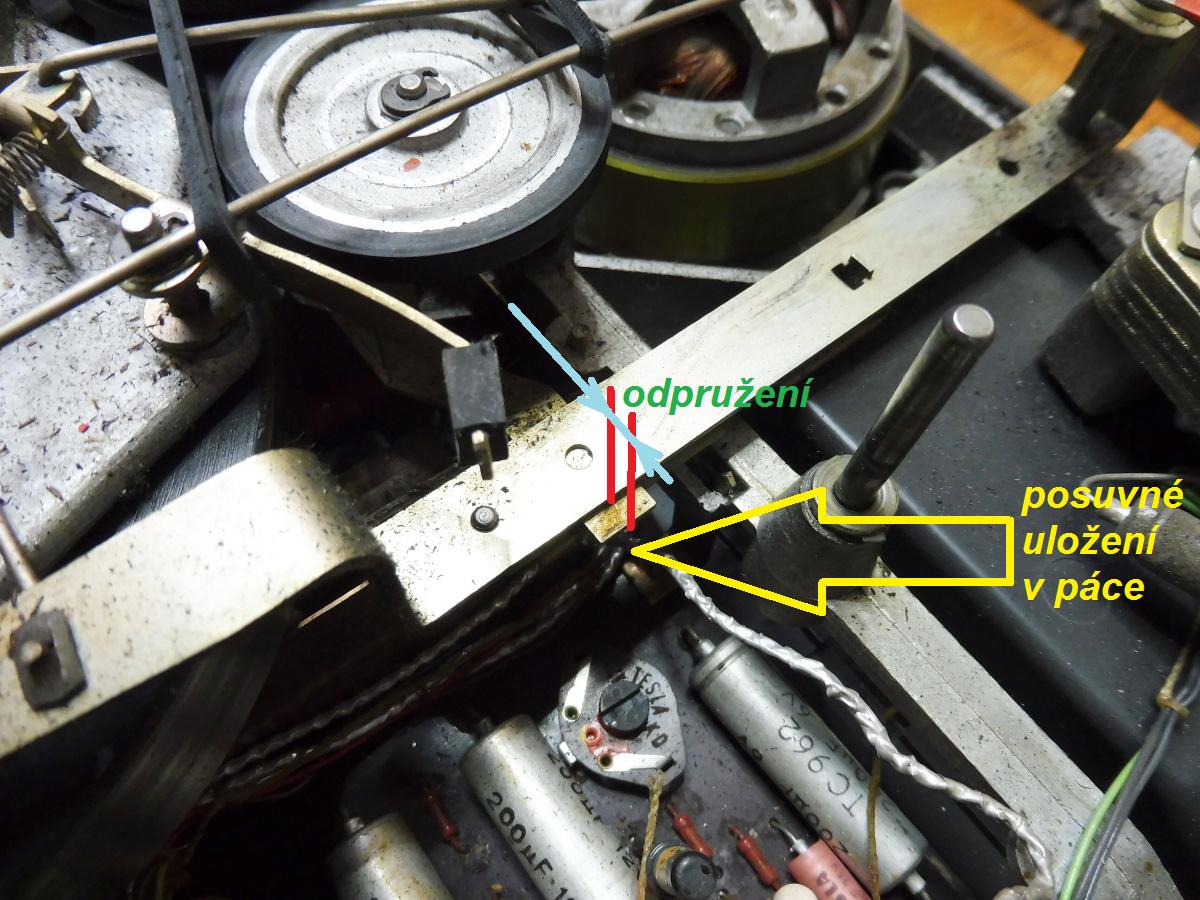

Problém bude v ojetém obložení na předloze č.23.
Mě pomohlo lehce přihnout vidličku viz.foto.Je třeba si s tím pohrát,až se podaří docílit správného přítlaku.

Především: mechanika B400 se od B444 zásadně liší jen pravou tlačítkovou soupravou, ostatní rozdíly se týkají umístění a uchycení měřáku a potenciometrů. Na rychloposuvy má B444 místo jezdce samostatná tlačítka. Ta o tolik ochozená nebývají, aby se zkrátil krok páky rychloposuvů, její přihnutí kvůli jednomu rychloposuvu tedy obvykle způsobí potíže při rychloposuvu ve směru opačném. Čili na to se musí s rozvahou.
Začni tím, že sundáš unášeče a alespoň oškrábeš filcy, která sedí na podtalířích (vlevo zablokovaném, jako váhově závislá brzda, vravo hnaném, jako váhově závislá přivíjecí spojka). Ideální by bylo obložení vyměnit, nebo je aspoň otoč v drážce o 90°.
Druhá pomoc je Jar nebo podobný saponát obsahující glycerín: kapku na každou gumovou třecí plochu (na přítlačnou kladku né!!) a nechat rozleštit, nasucho setřít přebytky a nechat rozleštit znovu.
Jestli tohle nepomůže, tak na té kyvné páce je táhlo ovádající přítlak kulisy a mezikola uchycené posuvně v pružné vidličce, ta se dá v malých mezích zúžit, ale je k ní blbý přístup. Druhé odpružení je zvlášť pro mezikolo na táhlu, aby se to dalo seřídit podle předpisu, z něhož jsem to hlavní vyvěsil už v tomto vláknu.
Kyvná páka je zeleně, táhlo k předloze oranžově

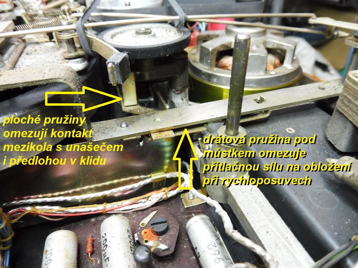

Právě, jestli je příliš napnutý a tuhý řemínek k unašeči, to by mphl přemoci tak drátěného účka (v můstku pod pákou rychloposuvů). Sundej řemínek přivíjecí spojky a zkus zařadit fofrem zpět, jestli už táhne.

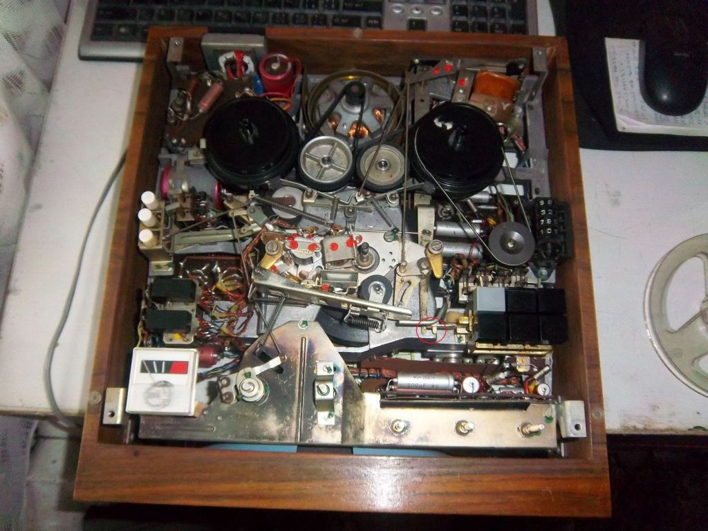

Nedalo mi to, tak jsem jednu B4 otevřel a nafotil.
Táhlo je totiž pevně spojené s předlohou a je třeba omezit přítlak obložení v krajních polohách páky, proto je v můstku pod pákou 86 táhlo 87 s pružitou pouze prostrčené a jeho pohyb omezuje napřed drátěná pružina 88 (má tvar U a v seznamu dílů se jmenuje "vlásenková pružina", jakkoli tak tvrdá vlásenka by se do vlasů použít nedala), a teprve pak dorazem plochého otvoru v táhlu na čep v páce, aby se táhlo mohlo v páce při příliš velkém tlaku posunout. Normálně je táhlo držené ve střední poloze, pružina se nenastavuje. Když uhne před kontaktem předlohy s unašečem, táhne řemínek moc a chce to najít vhodnější. Přihýbáním páky natropíš víc škody, než užitku.
Ta plochá pružina na táhlu jen vymezuje pohyb mezikola, aby v klidové poloze se nedotýkalo ani předlohy, ani unašeče.
