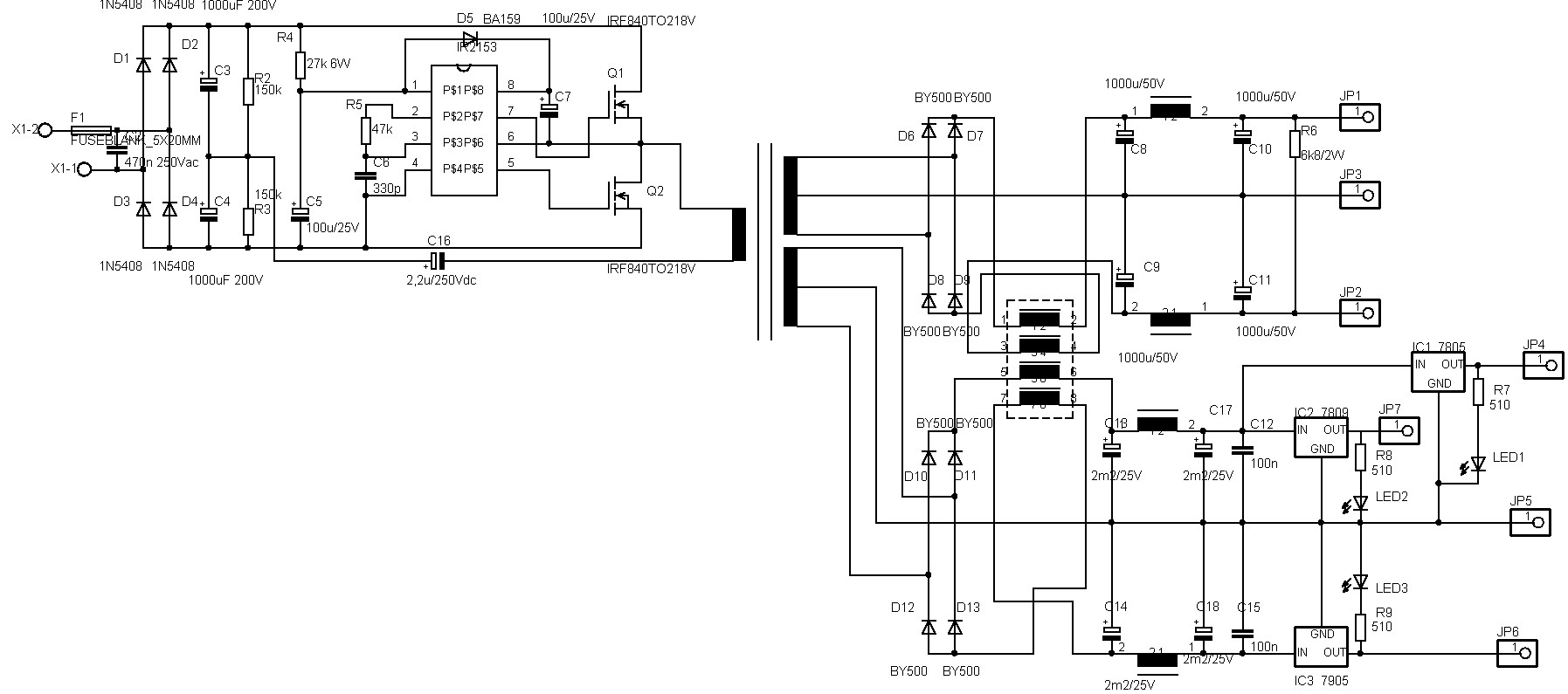

Ja som si robil spinany zdroj, ten mi dava +-38.2V. A tymto napatim napajam tieto zapojenia s LMkami. Ja viem, ze je to blbost davat na vystup spinaneho zdroja odporovu zataz, co predstavuju tieto zapojenia, ale na vyskusanie a trochu experimentovania to je dobre.
Tak ten odpor na +Vc OZka mi tam postacuje ;)
Nevedel by si mi este z niecim pomoct? Ten spinany zdroj asi prepusta VF zlozku do napajacieho napatia. Ked meriam na nom napatia, merak mi dost blbne, ak je pripojeny iba jeden meraci hrot k zdroju(displej blika, vypisuje, ze su slabe baterie). Chcel som pouzit 3.5 miestny LCD modul voltmetra na indikaciu napatia a prudu, ale nie je schopny odmerat tie udaje, asi kvoli tej zlozke.
Pouzil som schemu s ir2153 od danyka a trochu som ju upravil.
Osciloskop nemam, tak to asi velmi nezistim.
Na vystupe som navinul tlmivky na jedno toroidne jadro asi 2x30zavitou drotom 1mm a este drotom 0.6mm asi 15zavitou. To jadro je dost plne, neviem ci je to dobre, s tym vobec nemam skusenost. Mozno by tam stacilo menej zavitov.
Dalsie filtracna cast je tvorena tlmivkami z PC zdroja, na feritovom valceku, tam je uz len par zavitou.
(125.08 KiB) Staženo 367 x

#26 Příspěvek od masar »
Tak to nevím, proč je blbost napájet odporovou zátěž ze spínaného zdroje. Ať tak či tak, tady ti těžko poradím. Podle schematu je filtrace výstupních napětí dost značná, takže by zbytkové vf napětí mělo být velmi malé. Tady hraje roli i vedení spojů, jejich délka. Pro LCD moduly je možné měřené napětí ještě dodatečně filtrovat vzhledem k nepatrnému odběru např. RC členy. V každém případě doporučuji kontrolu osciloskopem. :wink:

Skusim zohnat niekde osciloskop a premeram to.
No lepsie by sa tam hodilo zapojenie s LMkom, ale ako spinaneho zdroja, nasiel som aj taku schemu, pri tom by sa vykonovy tranzistor az tak nezohrieval. Este raz vdaka.
