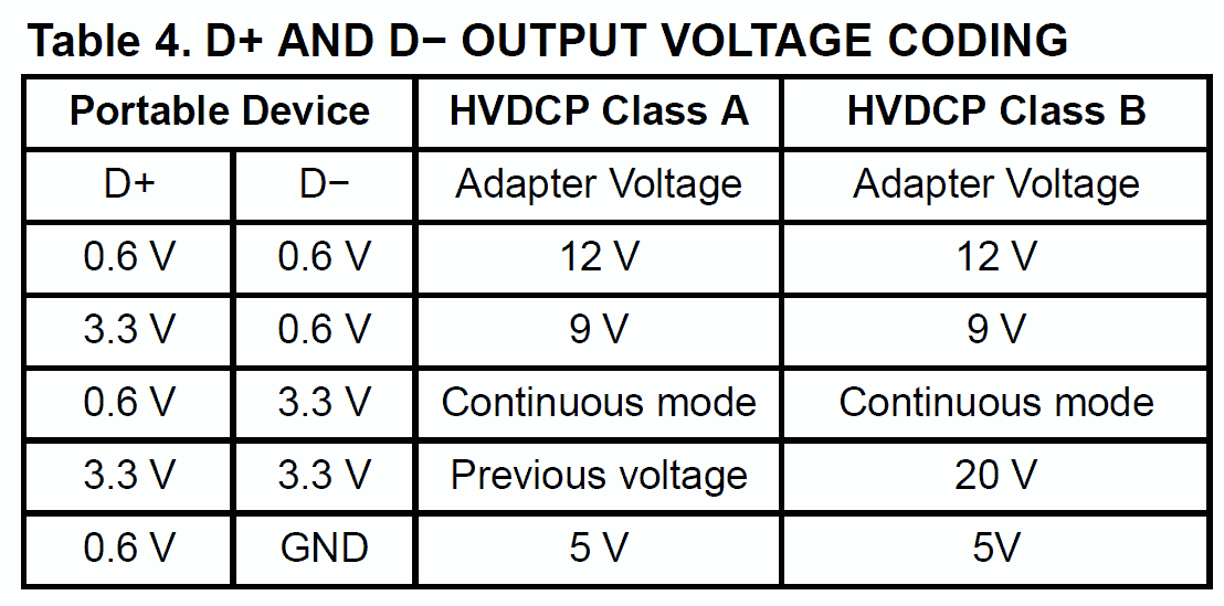

Chtěl bych se zeptat, zda někdo neví, jak zvýšit napětí USB adaptéru z 5V na 9V?
USB nabíječka podporuje 9V při proudu 1,67A.
Co vím, tak telefon nebo jiné zařízení, které tento réžim podporuje si o něj řekne.
Ale jak docílit, aby na výstupu adaptéru bylo trvale 9V?
Děkuji moc za pomoc
oba s telefonom komunikovali , nebolo to proste len tak ze das odpor alebo nieco preklemujes ale myslim ze uz som niekde videl na to obvod na oklamanie len to narychlo neviem najst na nete (pripadne naprogramovat nejake mini arduino

DzaraaaJaraaa píše:Potřeboval bych živit obvod, který potřebuje 5V a paralelně k tomu vytáhnout z adaptéru vyšší 9V napájení pro živení jiného obvodu.
Jako že zároveň 5 i 9? Zapomeň. Buď prostě použij dva nezávislé zdroje, nebo se vyrábí kombinované zdroje 5 a 12 běžně, 5 a 9 nevím, ale ten 5 a 12 by snad šel upravit...
Případně k 5V zdroji ještě měnič 5->9.
