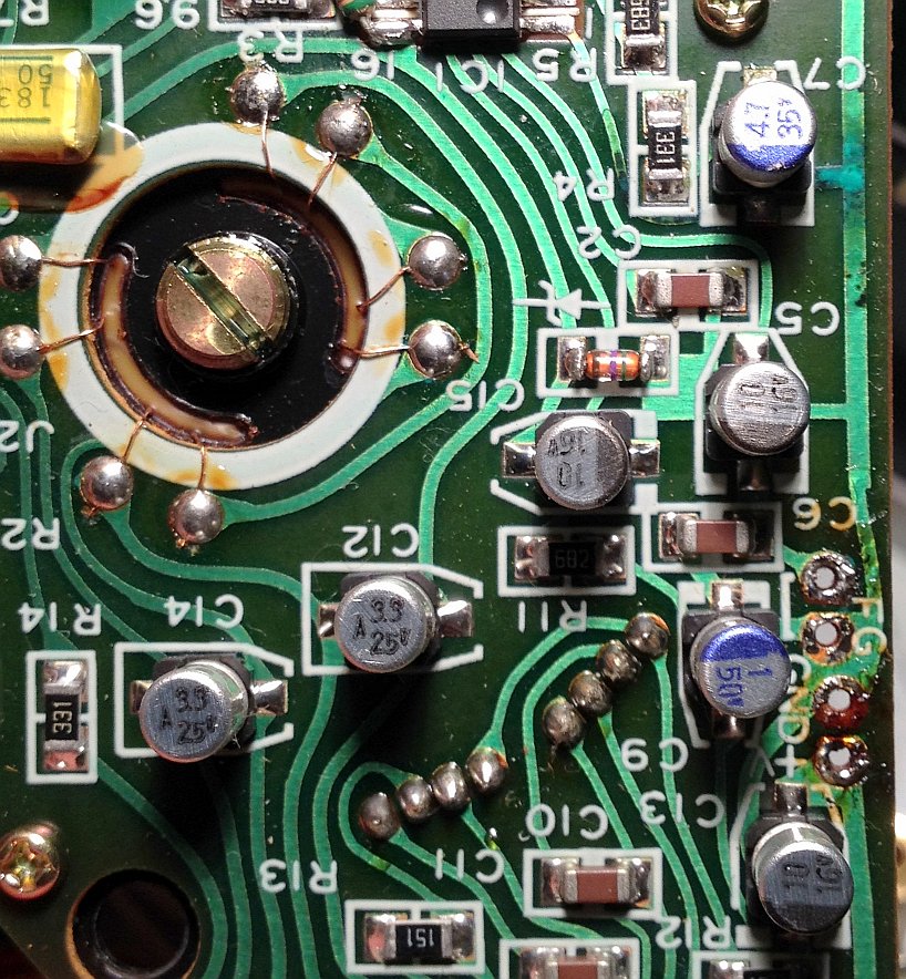

Na obrázku, C12 a C14. Nemajú označenú polaritu, taký ten pás na kraji určujúci mínus, ako majú ostatné. Sú klasické alebo bipolárne? Majú čo dočinenia s krokovým motorom.

U krokáče na 5,25" disketovce jsou tyhle kondíky připojený k vinutím bipolární, tak tady asi taky. :)

Asi budou opravdu bipolární, jestli to mají za sebou, narouboval bych tam SMD MLCC keramiky.

Tak som si dobre myslel. Ďakujem za rady. Prístroj tu ešte nemám, má ho známy (a fotky sú z internetu), ale donesie ho, tak sa bude s čím hrať. Vraj tam ten motor ide nonstop naplno, nefunguje regulácia rýchlosti.

Už to mám dávno opravené. Potom čo mi to známy doniesol, to bola hračka. Jeden z tých bipolárov bol takmer bez kapacity, potom bol ešte vytečený iný kondenzátor a od elektrolytu zakakaná celá doska, a odžralo to jeden kontakt idúci do IO ktorý sníma otáčky. To je teda výroba, medzi lakom a kontaktami IO je kúsok čistej medi nijako nechránený. Keby mi rovno poslal skutočnú fotku a nie z internetu, mohol to mať opravené na diaľku. :roll:

Skôr až medzera, ono to zožralo asi 2 mm z cestičky, a nahlodalo aj ďalšie piny, dokonca aj pod lakom. Bolo treba vyčistiť celú dosku, čo ešte držalo pocínovať, chýbajúce predrôtovať, vymeniť kondenzátory, a už to maká ako nové. Tam sa nemá čo pokaziť. :wink:
