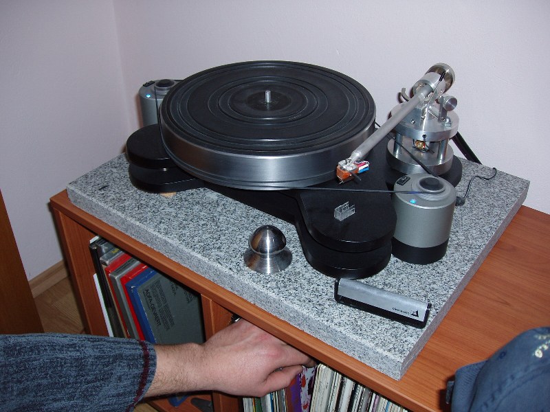

Aj takto sa dá
(49.36 KiB) Staženo 163 x

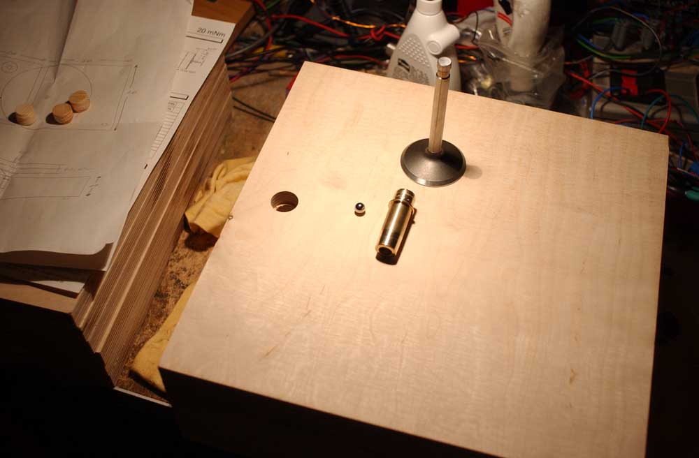

Kamarátov robený gramofon používa dva motory od Clear audio základňa je vypálená z dvoch plechových platní 12 mm, ložisko robené, robené ramienko nad niečim takým uvažujem už mám aj tanier váha 40 kg tie dva motory budú mať čo robiť pri rozbehu, základňa bude ale drevená.
(125.49 KiB) Staženo 198 x
