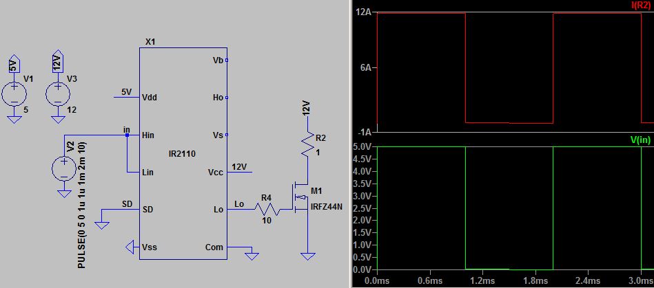

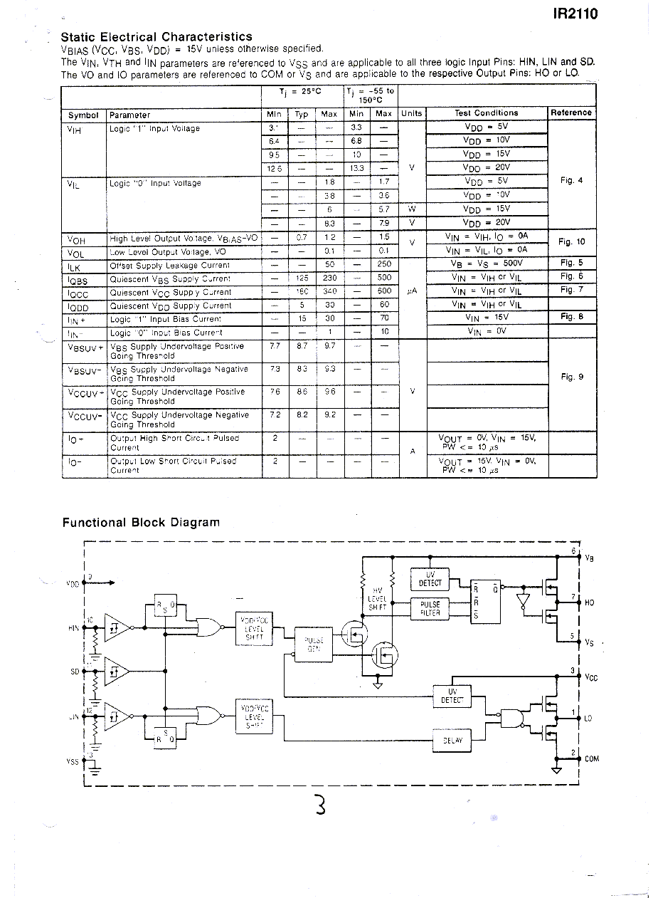

Pohledem do datasheetu lze zjistit, jak se IR2110 zapojuje.
Prostě se piny HB, Vs, Vb ponechají nezapojeny a osadí se pouze spodní MOSFET.
PS: datasheet strana 1.

#4 Příspěvek od bdn »
Zelená vstupní signál. Červená proud tranzistorem.

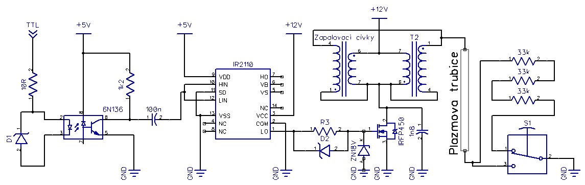

#6 Příspěvek od jade »
Vyskytl se drobný problém, při vypnutí zdroje signálu zůstává IRFP450 otevřený.
Při zapnutí napájení se to ale neděje, driver čeká na signál s vypnutým výstupem. :?:
Kondenzátor 100n na schématu je jen kompromisní řešení, problém s otevřeným tranzistorem sice řeší, ale způsobuje nerovnoměrnosti při různých frekvencích.
Mělo by to chodit od 300 Hz do cca 3kHz.

#7 Příspěvek od VASEK_W »
A co tak zkusit dát z gate toho IRFP450 na zem rezistor, jak to tak bývá dobrým zvykem ??? Když ho tedy "soudruzi" zapoměli dát do toho švába.

#8 Příspěvek od jade »
Vyzkoušel jsem s odporem 10k, výsledek stále stejný. Po vypnutí signálu zůstane mosfet otevřený.

#9 Příspěvek od lesana87 »
Co znamená "vypnutí zdroje signálu"? Jestli odpojíš vstup do optočlenu, tak na výstupu optočlenu máš + a budič zcela správně drží tranzistor otevřený. Buď si ten optočlen zapoj jako neinvertující (emitorovej sledovač) nebo mezi něj a budič dej invertor.

Děkuji za reakci.
Proč tedy na začátku, po zapojení napájení a ještě před zapnutím generátoru funkcí na vstup optočlenu, výstupní mosfet nevede?
Jen tak mimochodem, všiml jsem si, že ten driver IR2110 už obsahuje invertor na vstupu.
