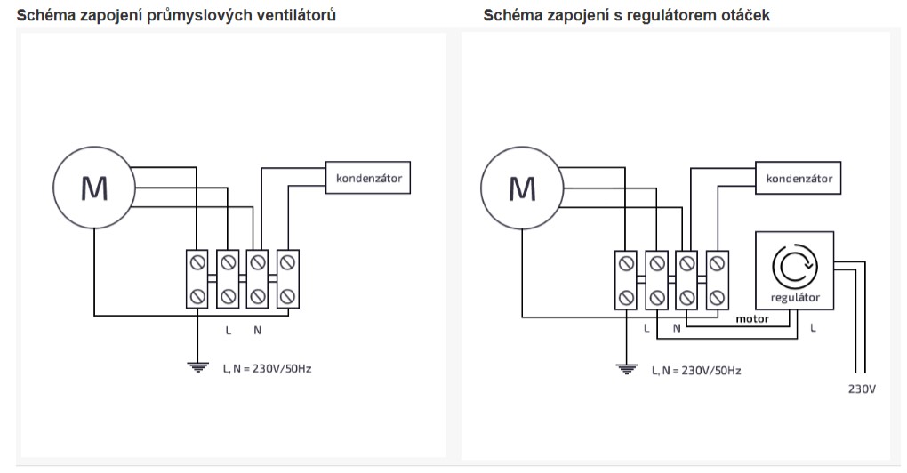

Já jsem objevil tohle zapojení ventilátoru. Ten regulátor mám (asi, už dávno demontovaný) a tak to na tom motorku vyzkouším.

Tak nemám. To co mám je doběhový spínač. Tak nevyzkouším.
