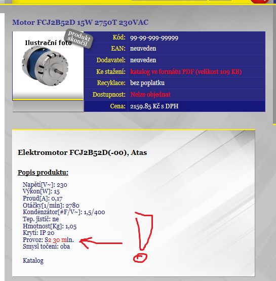

Mám tento elektromotor http://www.ceha-kdc.cz/shop/produkty/40 ... 50t-230vac
K motoru je zabudovana prevodovka. Tudiz otacky motoru jsou jiz snizeny. Ale ja bych potreboval jeste nizsi otacky.

Ten motor má 15W....

Motorek má možnost levého nebo pravého chodu (je to i v popisu motorku na uvedeném odkazu), používá se například v servopohonech klimakt atd., zapojení motoru mám na svém webu. www.meelektronika.mzf.cz sekce další články.

Ano motor je ze servopohonu elektroventilu. A prave soucasti motoru jje i prevodovka. Ktera prevoduje otacky hoodne do pomala. Tak proto jsem motor pouzil. Myslel jsem ze ho uz jen o chlup zpomalim regulaci a bude to patadni. Motor nebude behat dlouho. Jde jen o to udelat jednu otacku a hotovo.
