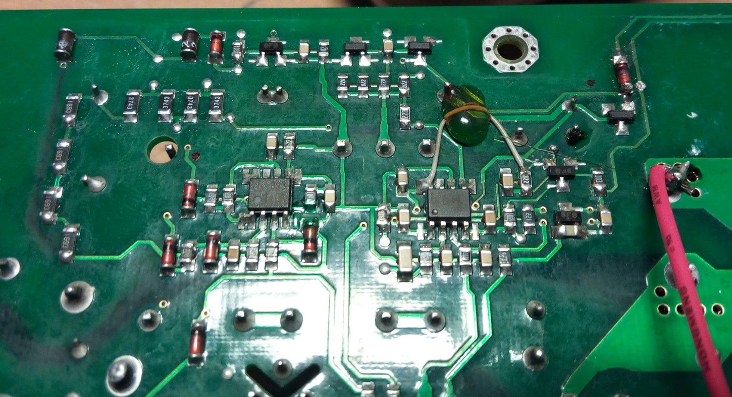

Šel jsem po trase napájení toho UC... a preventivně jsem tedy vyměnil skleněnou smd diodu, přes kterou to vypadá, že to napájení přichází, přesto že ta původní dioda se jeví i po vypájení jako dobrá, tak po výměně (dal jsem tam nějakou schotky smd) zdroj jede (v celé ústředně to otestuju až v pondělí, teď ji nemám po ruce), Je to ta dioda vpravo nahoře na fotce (takže to vypadá že asi celý ten poměrně složitý, obvod vlevo od diody na desce, s tím napájením nějak souvisí).
Pro jistotu, abych si potvrdil že je příčinou dioda, jsem zkusil tu původní diodu zase vrátit zpět a zdroj opět nenaběhl - zajímavé 8O

Setkal jsem se s tím dvakrát v settobboxu. Zdroj cykloval. Taky jsem postupoval v domění zkratu na výstupu a byla v háji dioda od trafa na primáru co ten šváb napájí po rozběhu. Na měřáku dobrá a ve stroji špatná.

Jo, přesně takhle jsem to měl v tom zdroji monitoru HP. Taky jsem je přehazoval sem a tam. Zvláštní bylo, že ta "dobrá", byla druhej den (vypájená ležící na stole) už špatná.

Tohle dělala jedna UFxxxx na 3A. Vypadala jako dobrá, ale měla jinej úbytek napětí při měření a v praxi skoro nevedla.
No pro jistotu tam dávám MURxxx na 8A. Už automaticky a preventivně. :lol:

Tak radost z opravy zdroje v té ústředně byla předčasná. Celá ústředna po opravě zdroje cca více než týden fungovala, potom se začali objevovat zvláštní výpadky, které asi s tím zdrojem souvisejí. Teď je situace taková že většinou zdroj jakoby normálně naběhne (všechna výstupní napětí v pořádku), ale ústředna jako celek je nefunkční, po nějakém čase (obvykle cca desítky minut) se ale zdroj někdy vypne (pak pulzuje a snaží se naběhnout). Párkrát se přitom podařilo i to že po restartu zdroje ústředna třeba i půl dne fungovala. Někdy zase zdroj zvláštně pulsuje - pár sekund jakoby jede, pak se na pár sekund vypne a takto cykluje. Nenapadá mě už co by tohle mohlo dělat.

Výstupní napětí měříš při zátěži? Je na výstupu i to AC 75V? Nemáš svod pod některým elyt. kondenzátorem, který vytekl a ten elektrolyt dělá při různé teplotě, zátěži... svody?

jj, výstupy jsem měřil jak na samotném vyndaném zdroji tak i na připojeném k ústředně - pokud zrovna zdroj běží tak jsou ty napětí dle mě v normě včetně toho AC, všechny elyty jsem měřil na ESR "zajícometrem"

I pod změřeným elytem bývá vyteklo a spolu s prachem, mastnotou...se vytvoří svod. Když UCxxxx pulsuje musí k tomu dostávat info o chybě. Měl by jsi pak hledat čím/odkud je ten IO blokovanej.
