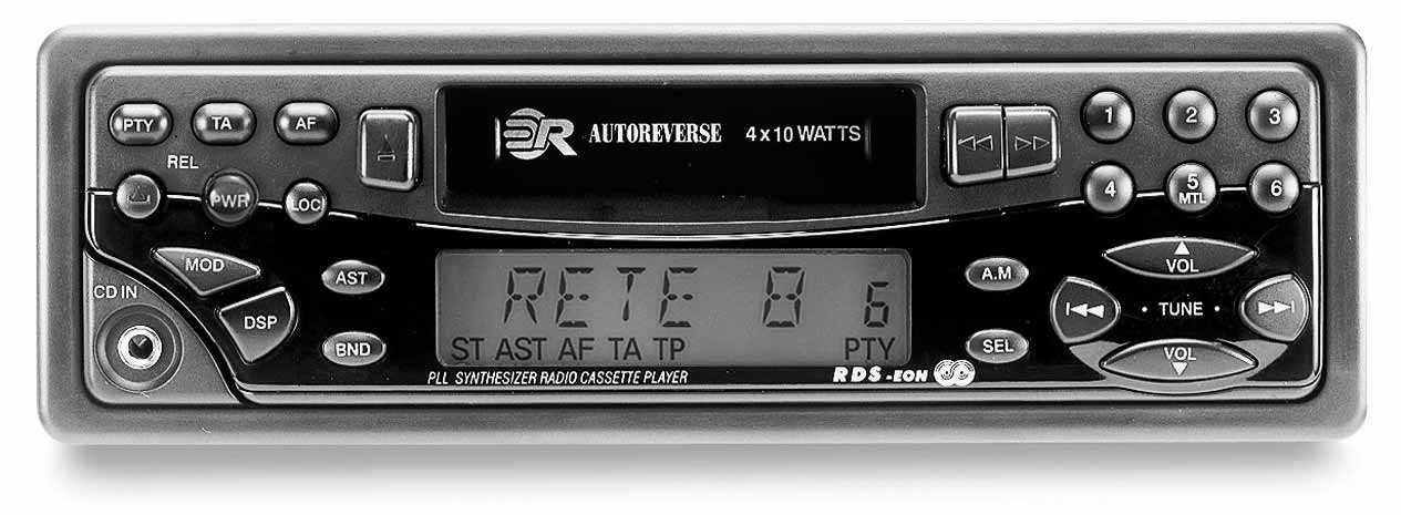

Zdravim mam tohle autorádio (takovej dědeček jen na kazety) a chtěl bych dodělat vstup pro extérní signál (MP3),ale nevím zapojení rádia neměl by někdo schéma ?...moc se mi nechce studovat spoj kam co vede....díky

Předpokládám že rádio má klasický potenciometr na regulaci hlasitosti. Tak to píchni na jeho živý konec. Musíš jen vyřešit přepínání AUX/Radio. Dá se to udělat Jackem s přepínacími kontakty a nebo to udělej jako kdysi já, do rádia dej 12V relátko s 2x přepínacím kontaktem a vyveď si v autě přepínač. Možností je mnoho, mě se to tenkrát zdálo nejlepší řešení ohledně jednoduchosti a zásahu do vzhledu rádia.

Zdravim já jsem myslel že bych to píchnul za tu mag.čtečku kazet (nebo jak jse to nazývá)...no a z toho vyplívá problém...nevim jak je to zapojený....nechtěl by mě o tom někdo poučit (na netu nic pořádnýho o tom neni...) ?...díky :roll:

Najdi ve schématu výstupy snímacích zesilovačů (jdou přes elektrolyty do švába, který přepíná zdroje signálu) a tam pak připojíš vnější zdroj.
Musíš přitom ale zajistit, aby si logika myslela, že je vložená kazeta a že běží. To jde více způsoby.
Druhá varianta je použít výstup AM dílu, ten jde obvykle do dvou vstupů přepínače zdrojů signálu, ty musíš rozdělit na levý a pravý kanál.
Ale to se tu mockrát řešilo, podrobnosti najdi ve starších příspěvcích.
