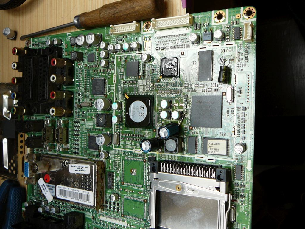

Ja keď také niečo vidím, tak by som vraždil. :guns:
To sa nedalo vystopovať kam tie cestičky vedú na druhú stranu DPS, a dať kondenzátory tam? Miesta je tam dosť.
Mimochodom, čo tie skrívené kontakty na CI slote? :roll:

Tak se ke mě po delší době dostal další Samsung. Tento nejen měl rozpadlý obraz ale se několikrát restartoval než naběhl. Vzpoměl jsem si že jste mi tady pomohli tak jsem to dohledal a vyměnil kondíky pod tím chladičem, a další televize funguje. Je fajn že se tady dá i po delší době dohledat.
